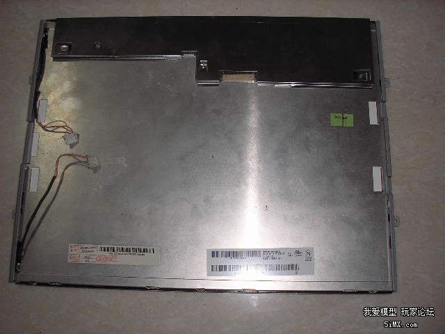

让你的普通显示器能沐浴在阳光下。。。。(19楼更新效果图)
查看数: 3137 | 评论数: 29 | 收藏 2
发布时间: 2014-3-17 22:09
本帖最后由 兔哥 于 2014-3-18 11:01 编辑 FPV时,显示器的亮度是一大重要指标,亮度不够时,在外场只能加装遮光罩。 显示器的亮度是由屏的光源决定的,光源的亮度低,显示的亮度自然就不会高。普通的显示器都 ...

换灯带难度不大,效果很好。

应该不是,就是很普通的显示器。1楼的是一台15寸的电脑显示器,19楼是一台14寸的笔记本,(改显示器的过程请看我以前的帖子)
