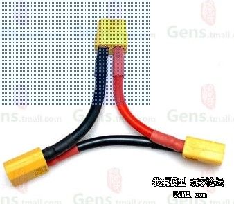

亚拓新年套装,送了2个3300 22.2V  45C的电池,我想问一下,电池是要串联还是并联,怎么连线的是不是这种方式 还有就是你们用的是什么电池插头T插还是XT插  用的XT插的话 用多大的规格:60 ...

最好是直接焦插串連, 注意正反就OK了.
我比較白痴,先在電池上做了XT90 再加一條XT90->XT150到電調的串連線,結果大大一堆線很煩人.

至少要求是XT60 , 我用XT90 的, 或直接來XT150 焦插串聯最好.
尾舵機要延长线, 降壓就不用了, 本身DS650  ...
尾舵機要延长线, 降壓就不用了, 本身DS650 就吃6V的.
接收電池可用2200MAH   2S 電池, 最好是15C 以上.
600MX 我最大電流是131A@2400RPM/13.5度.   所以XT60 也是有點吃力.
600EPRO 電池倉很煩人, 空間小,又易畀傷電池或電線...小心小心.

我做一个串联线  接电调的用AS150防打火插头,接电池的用XT150插头。这样不知道是否可行。
还有就是我尾舵 ...
可以的,插头不怕大,越大接触电阻越低

卡斯特90,需要至少XT90以上的插头
建议不要用串联插,直接从电调上出来两个插头,之间串联,减少触点总数
线起码12AWG

12AWG 或10AWG。如果一步到位就8AWG(有点太粗了)
YT原装尾舵机不需要降压(降压也可以用),记得买热缩套,延长线连接处要用热缩套固定。
防打火,买Jeti的电阻接头就可以了(Kontronik的也是Jeti贴牌的)。
