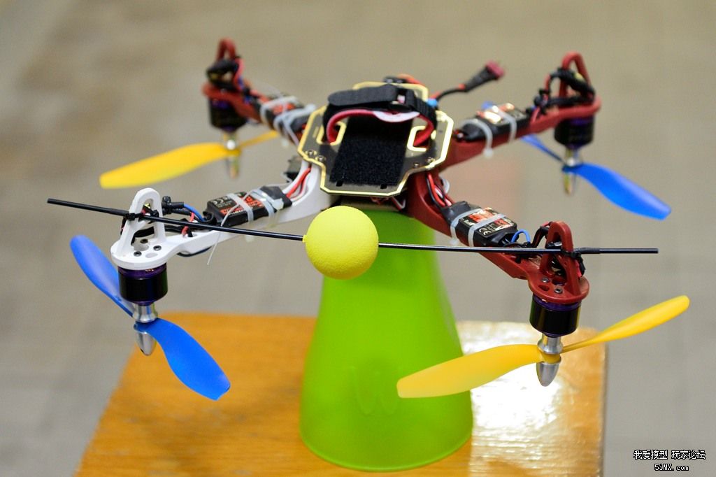

早前装了一台 F330, 用作练习用途, 曾有一次暴力飞行,导致炸机 最近把它修好, 稍作一改 ........ 把电机倒转装, 当然飞控亦要倒装, 桨亦同时倒装因为没有合适机脚 (要避开向下的桨), 所以找到一个没用的杯子临时 ...

飛控倒裝意思是 ...... 當時我是以原來已裝好的正常 F330 機體改過來的, 重新安裝時要把原本已裝好的飛控倒裝
事實, 現在把飛機平放時, 飛控都是正常擺放 (飛控的印刷面都是向天)
若飛控印刷面向地, 當辨杆啟動電機後, 電機轉一下便會馬上停下來 (手動模式除外)
因為飛控會誤認為, 飛機倒轉了, 所以馬上停止運轉電機

沒有什麼實用價值,純粹貪玩而已
若真的要找出一㸃好處 .........
相信可能是在槳下,沒有伸臂干擾,可增加一㸃效率及穩度吧! ....... (這個只是我個人理解,若有錯誤,敬請各前輩指正)
