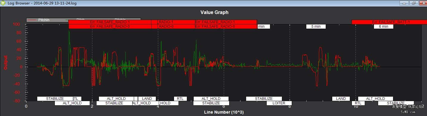

本帖最后由 chaiwp 于 2014-7-5 19:31 编辑 最近小孩出生了,好久没去飞过了,上周又忍不住出去飞了一趟,飞的是四轴,虽然没有炸机,不过发现了一些疑难杂症,如果不解决,可能为以后的炸机埋下伏笔。情况如下: ...

chaiwp 发表于 2014-7-5 22:21
3dbuild 发表于 2014-7-5 21:15
失控了还能受控飞回来?可能已经进入自动返航了,我用3.2 rc1,改了程序,失控后自动改为定高,就没有这个 ...
不是,是定高模式飞回来的,开始往回飞的时候是受控的,我满舵飞回来,到跟前准备停下的时候不受控了,必须切换一下模式再切回去才又受控
失控了还能受控飞回来?可能已经进入自动返航了,我用3.2 rc1,改了程序,失控后自动改为定高,就没有这个问题
caosix2 发表于 2014-7-5 20:56
chaiwp 发表于 2014-7-5 20:29
我也有过此怀疑,上次飞完就刷回了3.1.2,只是一直没有时间去飞一下,改天再去试一下
   有同感,,俺感觉 3.15 版本,似乎也有 另外一些问题:
例如:直升机 版本的 3.15 ,似乎 磁场传感器 没参与 方向稳定,
以前:2.73 版本 虽然比较软,但是机头方向是可以稳定的。
