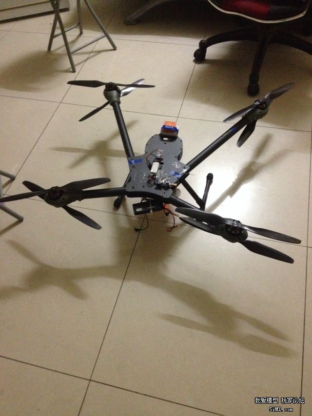

本帖最后由 redor 于 2014-9-15 18:07 编辑 上个视频吧,云台烧了,直接硬挂就有果冻 这是之前挂云台拍的 15000MAH 电池,X4110s 400KV 30A铂金电调 1555碳纤桨,pixhawk飞控,只能飞20分钟,下来3.7 ...

总感觉这种电机座两个桨的距离靠的太近,也就是2个电机的高度,最多6厘米吧,会不会影响效率是个问题
我以前做过垫高的试飞,没改善留空时间

额,这么大动力就挂个狗啊?太浪费了,我之前也做了2架X8动力配置和你一样,不过挂的是140BS云台加5N,1万的电池飞行时间基本在9-10分钟吧,X8就是太费电了,现在改四轴挂狗,六轴挂微单,还有个X8挂GH2了。

楼主,问下,5.2公斤包含哪些?20分钟的飞行时间很不错了呀。我的六轴,4200多克,6S1万的格式3.65报警降落 ...
全部 包括电池的重量 这个电池就1.86KG,包括鹰眼 + 简易云台
冬日之雪 发表于 2014-9-14 11:38
楼主,问下,5.2公斤包含哪些?20分钟的飞行时间很不错了呀。我的六轴,4200多克,6S1万的格式3.65报警降落飞行时间是14分钟。
