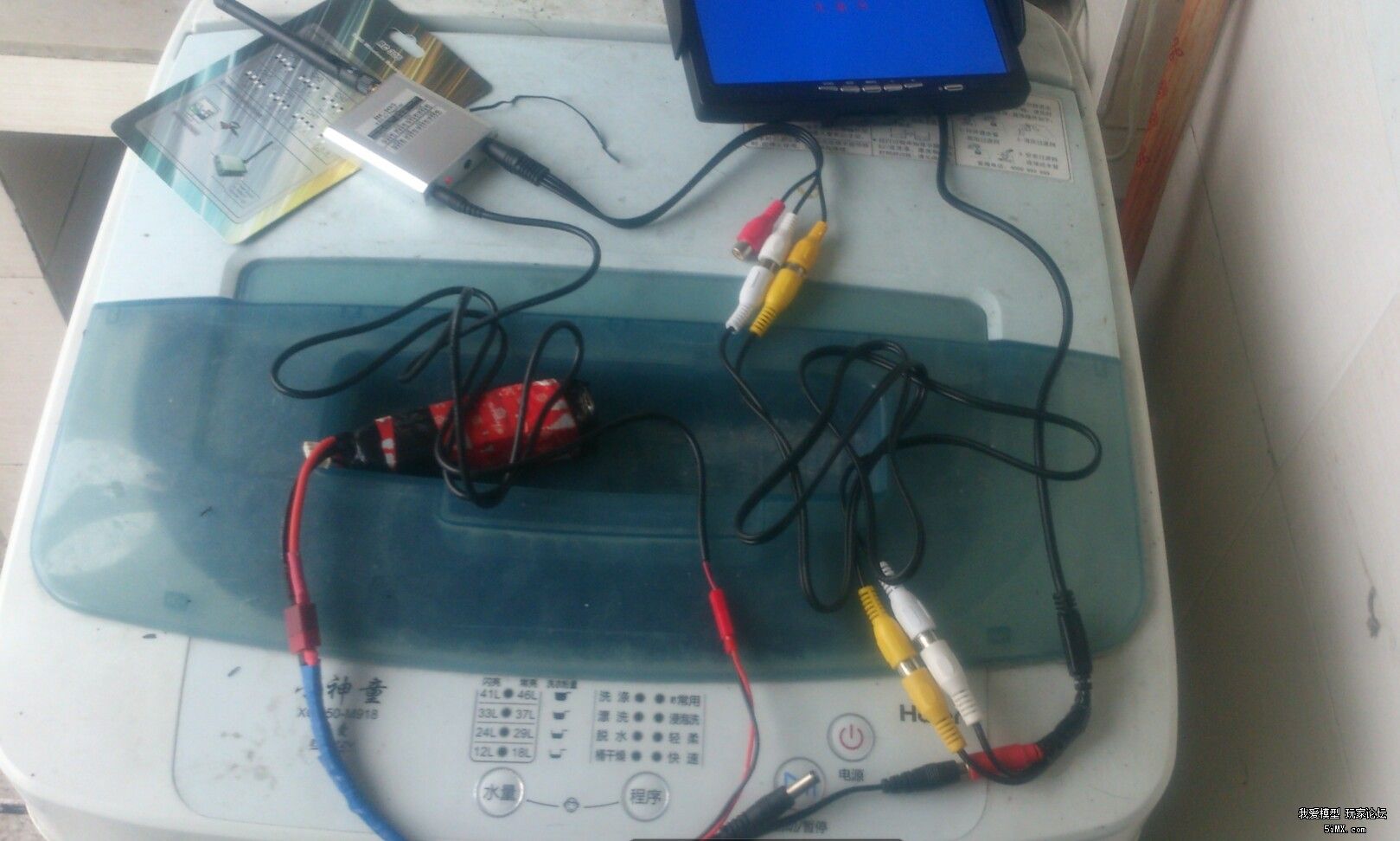

今天才收到的200MW发射和305的接受  我接受接线应该没错吧   发射那  我发射那就通电 黄黑线接山狗的白黑线  开TV模式   显示器那一点都没信号   以前 ...

TV模式对吗?正确的是AV模式!
是的  TV模式   以前我飞固定翼FPV一直是这样的

频率是否一致
开关也要一直

星之友 发表于 2014-10-28 00:30
把DVD的视频输出信号接到发射模块的AV输入上,接收可以看到DVD的图像,我就是这样实验的,很好用,非常清晰 ...
恕小弟愚昧,能不能说得通俗点 我不太懂。

频率图是2.4g的,不对,找卖家要吧
还有就是确定av输入信号有图像,我又一次就是因为摄像头坏了以为图传坏了还去返修了

怎么是2开头的?难道是2.4G图传?

星之友 发表于 2014-10-28 00:33
不接信号源,  显示器没有反应是蓝屏
Myth 发表于 2014-10-28 00:18
图里白色的是开关的拨杆的位置。。。
原厂图太误导人了。

第一次到货不行,返厂回来装上飞机之后猛推几下油门信号中断蓝屏两次之后就这样了。
到货不行? 不会也是我这个情况吧?
