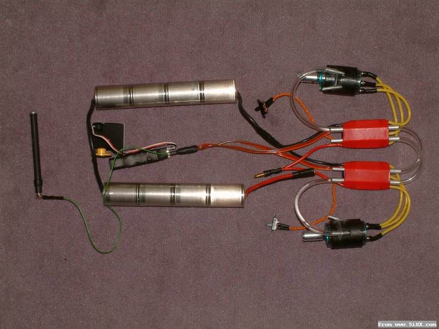

双电就简单了。双电的我这里有张图,大家看了就明白了。

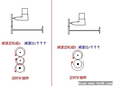

双发动机,我自己有一个想法,不知道正确否。还请高手赐教:em00:
自己画了个草图
我没读好书,关于减速比我一窍不通,不知道还有其他好的方法没。
减速比=???
让减速组A最下面一个齿轮的输出转数=====等于=====减速组B最下面一个齿轮输出相同应该是没问题的吧(想象是可能的)。
只有这样才能让相同转向的两个发动机带动不同转向的两个螺旋桨。不然就去买反向旋转的发动机吧!
欢迎探讨:em19:

神,看见我上面给你的回复了吗?你觉得我的设想能不能实现双发动机驱动呢?

这样肯定可以实现双机的。

双机的部件多,结构复杂,看得是爽了一点,可是实际效果…………
