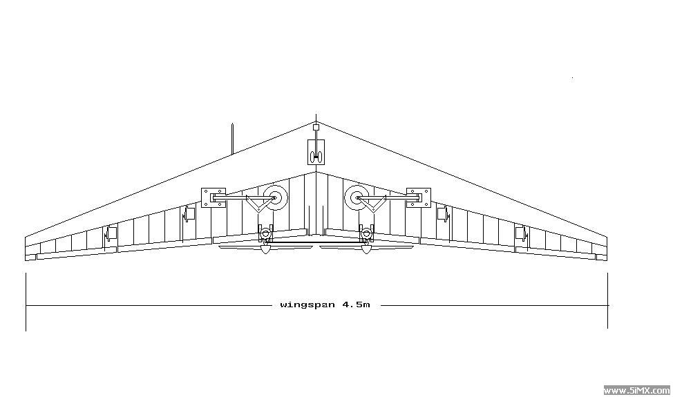

有模友找硬式三角翼像模型图纸,我也比较喜欢这种模型,没事画了张模型设计图,可以参考一下,我现在做机翼,这一部分最不好做,试试吧,还有一款飞翼设计图,计划6月份做

三角翼翼展2米左右,计划用OS 32SX或OS 46FX加2:1齿轮减速机构使用15寸左右正桨逆转推力式,机翼全部是像真的,用铝管及尼龙布制作,
下面哪个飞翼翼展4.5米,计划用两台OS 46FX或OS 50SX加2:1齿轮减速机构,两台发动机之间有一个协调器,允许单发动机飞行,使用15寸左右正桨逆转推力式,收放起落架,载油可以达10-15L,起飞重量超过20KG,飞行时间可以达8-10小时,装无人机的飞控装置,GPS导航,如果使用带进汽增压的发动机及变距螺旋桨的话飞行高度可以达到6000-7000米,6000米的巡航飞行速度可以超过200公里,飞行距离可以超过2000公里
这是新画的图

飞那么高怎么控制?
发表于 2004-8-19 10:04 | 只看该作者
一款三角翼像真模型设计图
即使做好了,也不可能飞那么高,这种东西空管部门是不会批准飞的。还是飞几十米当模型玩玩就好了。
