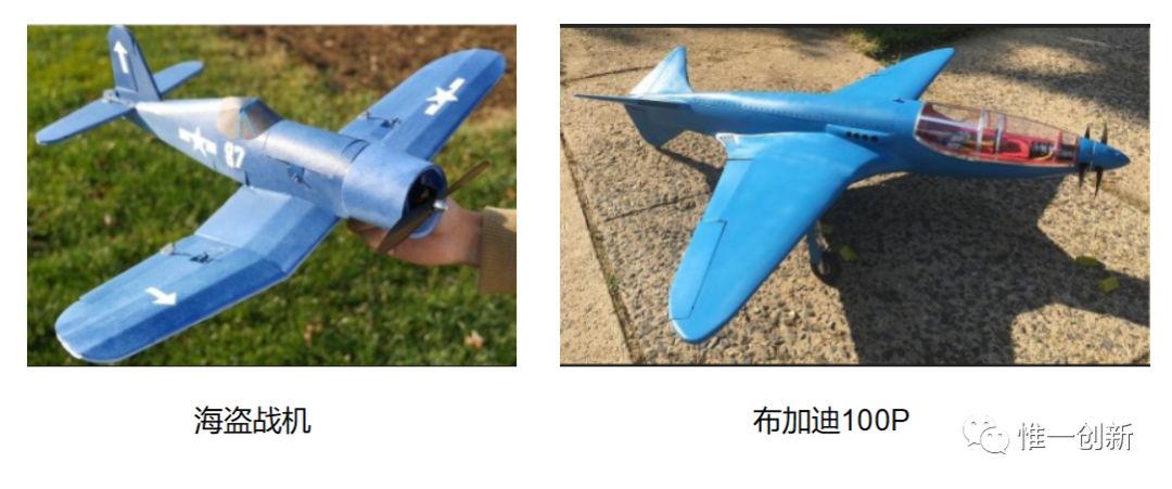

我们挑出来并制作试飞的4款飞机是这样的
实际做出来的效果呢,是这样的
不要问我为什么跟效果图差那么远,因为没有用彩笔去涂色,因为没有去渲染,没有用PS,素颜朝天,没有化妆。这些美化的工作,留给广大的制作者吧。

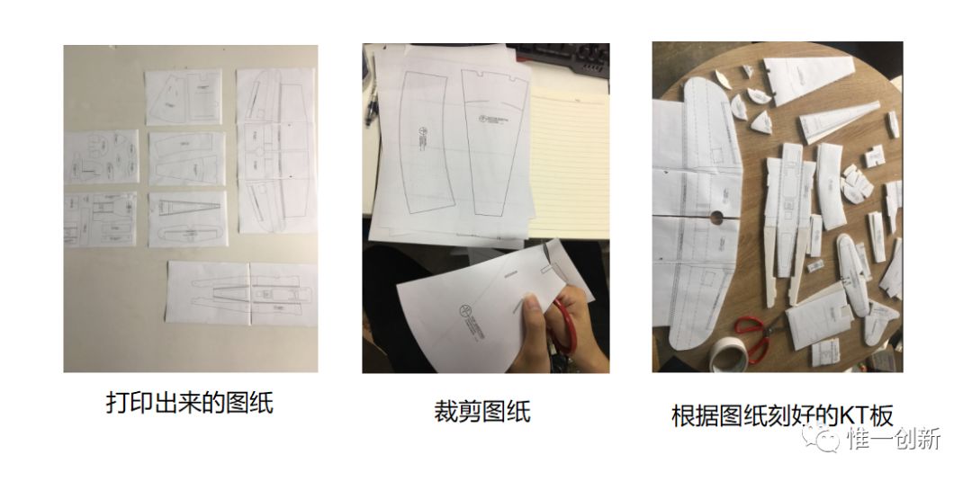

1、先把下载下来的图纸是用打印机打印出来。然后根据图纸的形状裁剪好。然后附在KT板上,根据图纸的形状,用美工刀把KT板裁刻成图纸的模样,像下面这样:
这个过程相对繁琐,也比较需要耐心,各位家长或者爱好者,为了飞机能上天,我相信你们可以的。如果实在觉得这个步骤比较浪费时间,在我们的小商城,有激光裁剪好的拼接套件,放心,都是良心价。

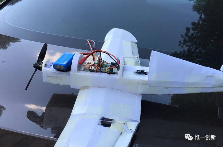

2.2.2 动态模型的飞控安装
  • 工具: 双面胶、剪刀等
  • 材料: 飞控、遥控、航空动力电池
  • 耗时: 20分钟
  • 教程:视频教程
    具体的装配过程,看下面这个视频:
安装好飞控之后的样子,所有我们商城的飞控(带GPS),是我们逐一调试好的,装上去就可以飞。
