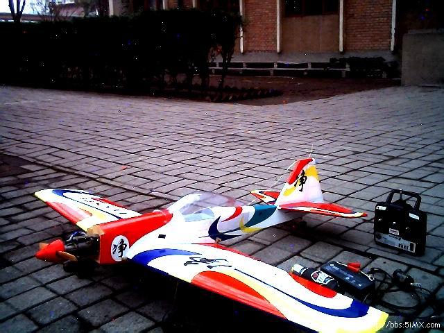

蓝羽新出的40-46 http://photo.5imx.com/up/upfile/20031231538180.jpg :em10:  :em10:

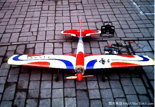

垂尾面积有一点小,机身短且细。稳定性差,飞起来肯定特贼。 :em03:

座舱罩不好看,鸡头嘛``````````````让人看了不舒服```````````````和楼上的意见差不多,翼展太大了,尾力臂太短了

作为特技机,其机翼的展弦比太大,不利于滚装动作,尾力臂过短使得俯仰比较灵活。而且翼载荷可能比较小,飞机的抗风性能可能比较差,因为特技飞机的载荷都比较大,那样才有比较好的穿透性。建议减小翼展,

我玩着感觉尾力臂好象短了点,不过这架飞机飞起来确实很爽,我的发动机噪音大,有种轰炸机的感觉,哈哈.

还不错.可以拿来做高级练习机.或休闲娱乐的飞机用.
用来F3A动作不合适.不过自己飞着玩很合适.
