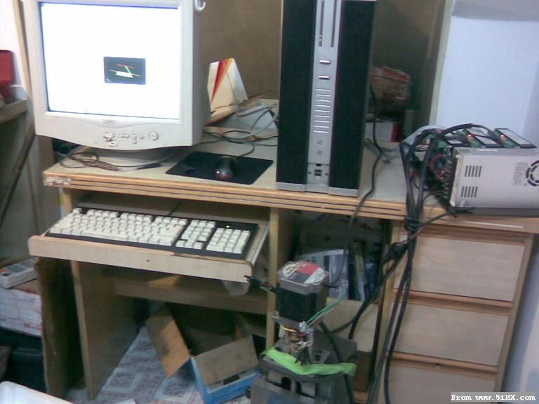

 楼主| 发表于 2008-6-9 15:10 | 只看该作者
我是直接接到驱动器上的.打印口出来的线带4路分枝.可以分别接4个轴的驱动器.当然在接个接口板更好.功能更多了.

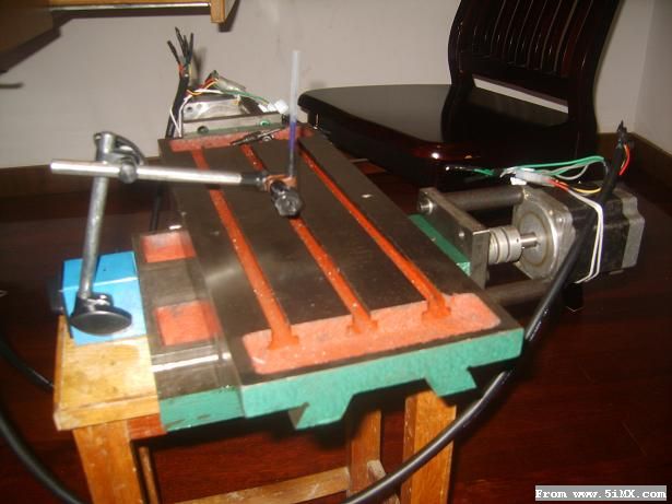

原帖由 shj41 于 2008-6-8 22:19 发表
电机座只装了两只脚就等不及试验了.
丝杠还没做消回差,只是在软件里大概设置了一下
htt ...
:em26: S兄你把偶的十字工作台升级换数控了呀!:em15: 厉害哦!:em26: 还给板凳座!:em26:

 楼主| 发表于 2008-6-10 12:24 | 只看该作者
原帖由 chibi 于 2008-6-9 18:24 发表
楼主铸造的那套东西呢,要是没用的话能不能转给我啊。
铸造东西现在除了已经做好的工作台闲置,其他都还要利用哦.工作台花了太多心血,舍不得出啊

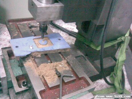

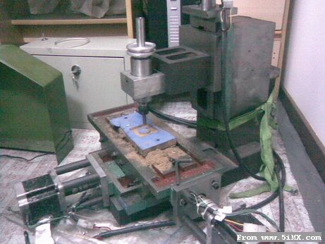

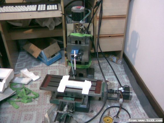

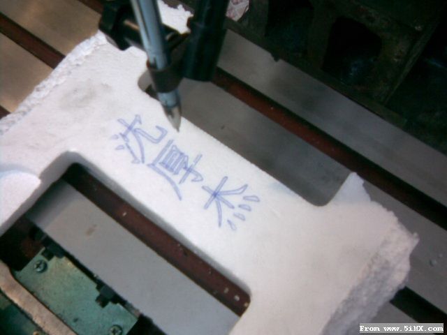

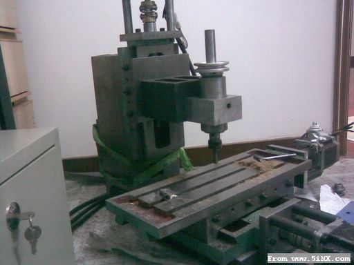

 楼主| 发表于 2008-6-10 12:40 | 只看该作者
把z轴临时搭上,连螺丝都没上,用绳子绑的
现在写字能提刀了

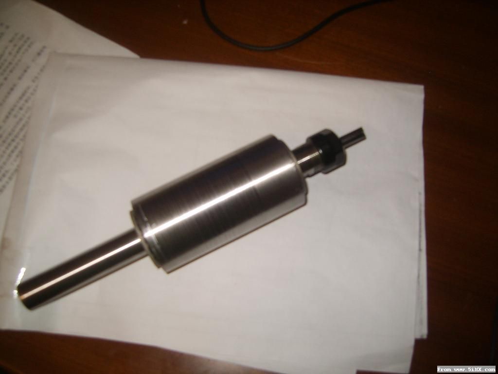

 楼主| 发表于 2008-6-21 20:32 | 只看该作者
做了根主轴
[ 本帖最后由 shj41 于 2008-6-21 20:35 编辑 ]

发表于 2008-6-21 21:02 | 只看该作者
改用现成部件了,自己的那些铸件那?
193
 楼主| 发表于 2008-6-22 06:44 | 只看该作者
底座和立柱都是原来的铸件.还有个做好的工作台闲置了

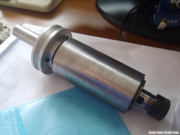

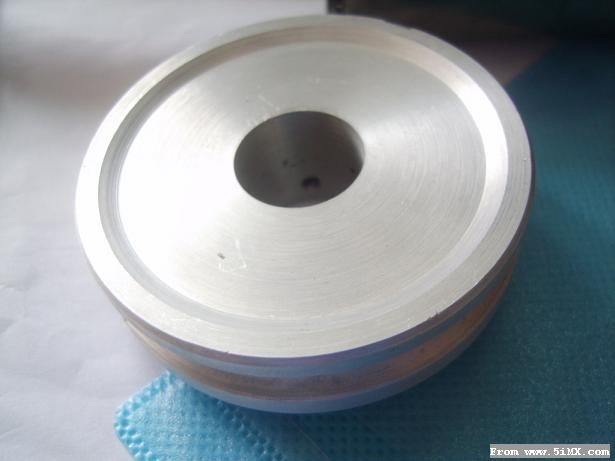

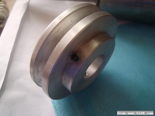

 楼主| 发表于 2008-6-22 14:18 | 只看该作者
下午车了个皮带轮
材料是压铸铝.从铝产品毛坯里切割下来的料头.车床钻了个孔里面很多气孔.

发表于 2008-6-22 21:37 | 只看该作者
是加长的ER?
196
 楼主| 发表于 2008-6-23 08:14 | 只看该作者
200长不包括刀头

发表于 2008-6-23 12:19 | 只看该作者
问下,主轴的轴承座如何加工才能保持同心?轴和轴承的配合形式?
199
 楼主| 发表于 2008-6-23 13:09 | 只看该作者
原帖由 xwdwy 于 2008-6-23 12:19 发表
轴承座我是自己车床车的,同心度还好,旋转很顺.轴和轴承是加热后紧配的.手指还烫了个水泡
