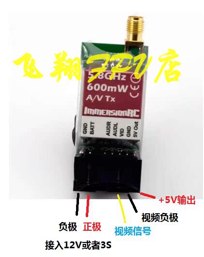

 楼主| 发表于 2015-4-15 17:44 | 只看该作者
lbxsoft 发表于 2015-4-14 22:45
请问你的808用来当FPV,808自带的数据线是怎么接电池和图传的?我也想用来当FPV用,可不知道怎么接线
我是这种数据线 , 含充电功能 ,
接头引出4条线 , 红黑 接电 , 紧记808最大只可5V输入
因为我不用内置电池 , 所以需要5V供电 , 5V从 AOMWAY 200 MINI 取电 !
而另外 黑白线 , 是图像输出 , 就接到图传的 VIDEO IN (黄色)及 GND(黑色) 就可以了

谢谢了,因为我的图传是肥鲨600w,如图
意思是说:红线   接 5V输出
                 黑线   接  视频负极
                 白线    接  视频信号
                 最后一个问题就是白色线跟着一条黑色的线,这个要怎么接?也要接这个“视频负极”吗?
