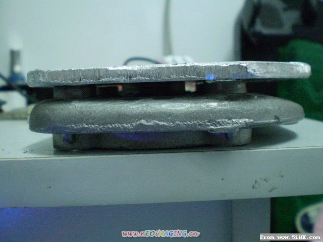

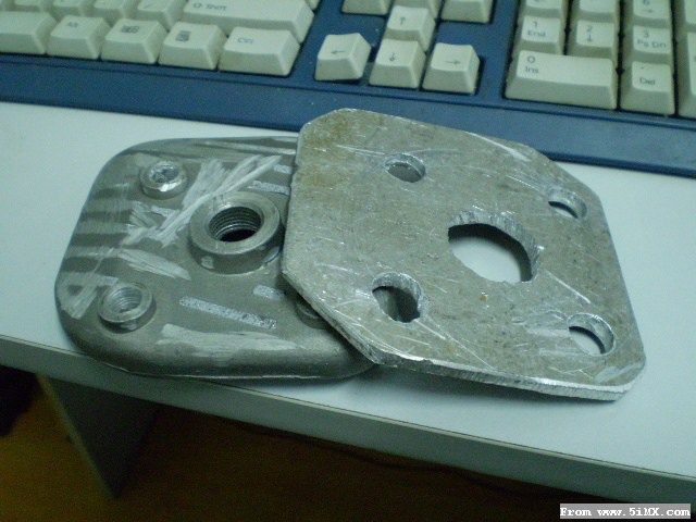

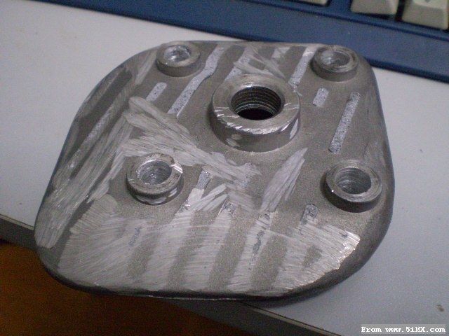

水冷配件齐了,明天焊接
打掉散热器的缸盖(秃了):em15:

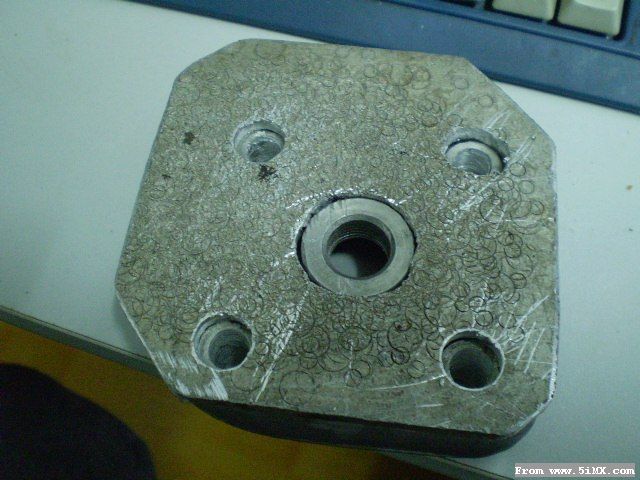

今天做的水盒板
水合板和缸盖的连接

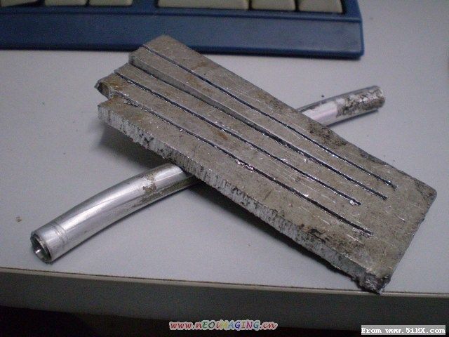

中间的水道

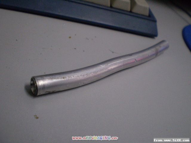

冰箱上的铝管,呵呵,我的专业:em15:
用于焊接四面的铝条,纯手工,钢锯啊,:em17: 大汗啊

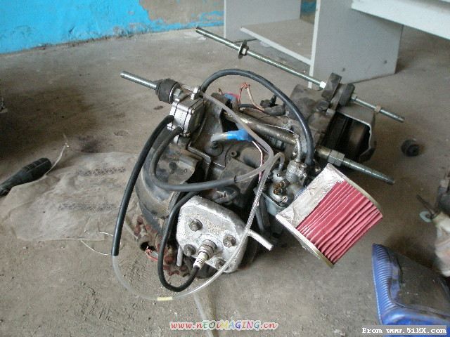

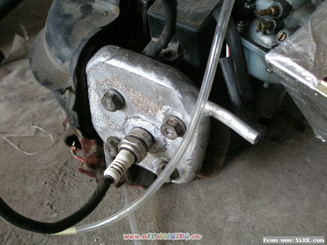

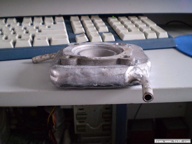

水冷宣告,成功

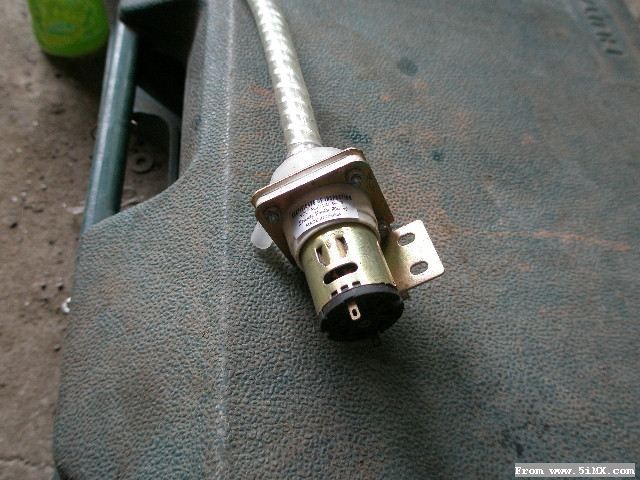

我今天实验了一下,(我的水冷缸盖安上了,怠速转了10分钟,1/3油门转了3分钟,缸体略微烫,缸盖,一点不烫,水泵电机,也不热,水泵是以前的老式自加压暖水瓶上的(现在被饮水机取代了)它的电机和叶轮不是轴传动的,是磁力传动的,没有磨损,我感觉唯一的缺点就是,有刷电机,碳刷肯定会磨损的

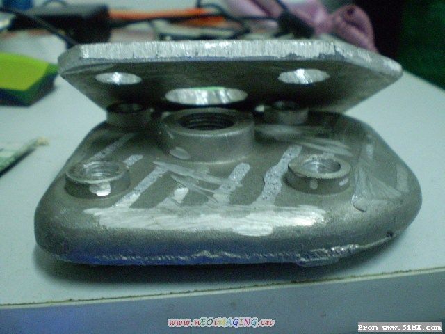

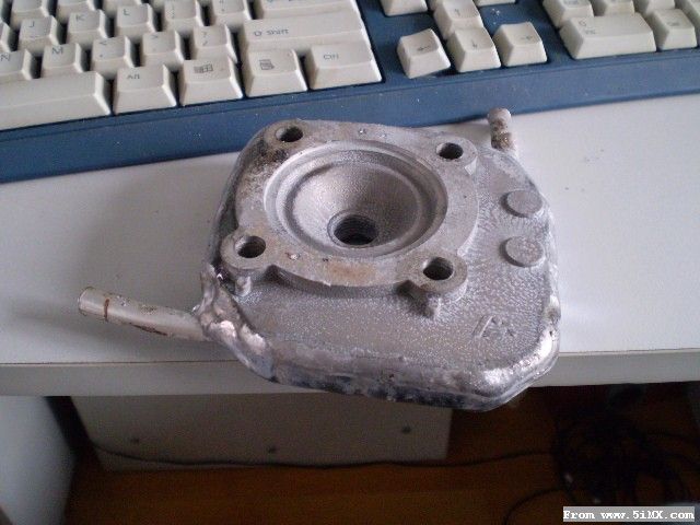

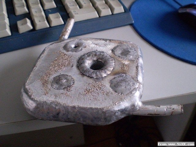

图
正面
由于螺丝孔太小,所以焊死了,,我用电钻给钻开了,铝太不好钻了:em17:

把螺丝孔都堵上了,这缸盖怎么装啊!:em22:

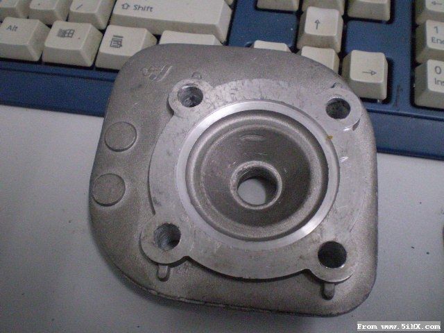

这是今天刚刚焊完的时候,回家拍的,下午已经把孔钻完了,已经安装上实验完了

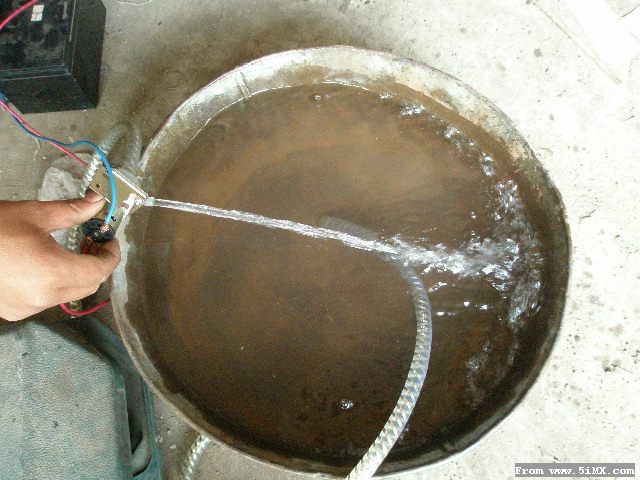

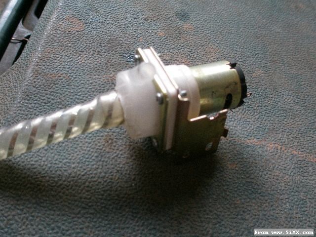

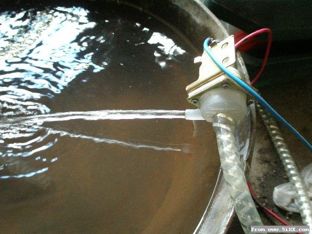

水泵来了
水泵
流量
我今天实验了一下,扬程能到1米多

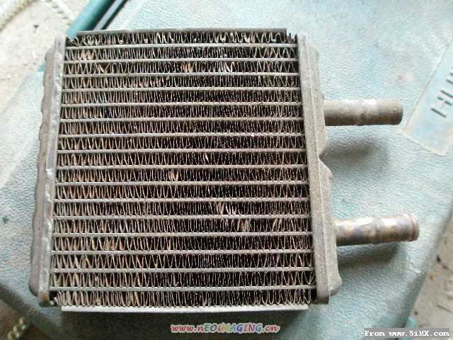

散热器,夏历车的暖风水箱
