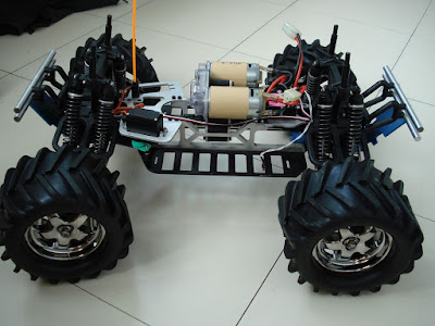

这个塑料的CVD 不大好用阿 我的E-TOP的前脚CVD已经被扭成麻花状了 用的是12T 的马达齿 呵呵 玩爬爬 今天拆下来 用热风枪加热 弄回原状了 为了防止再次损坏 只好在孔里面灌AB胶 还插了根4MM长螺丝进去 建议LZ用钢材做CVD
