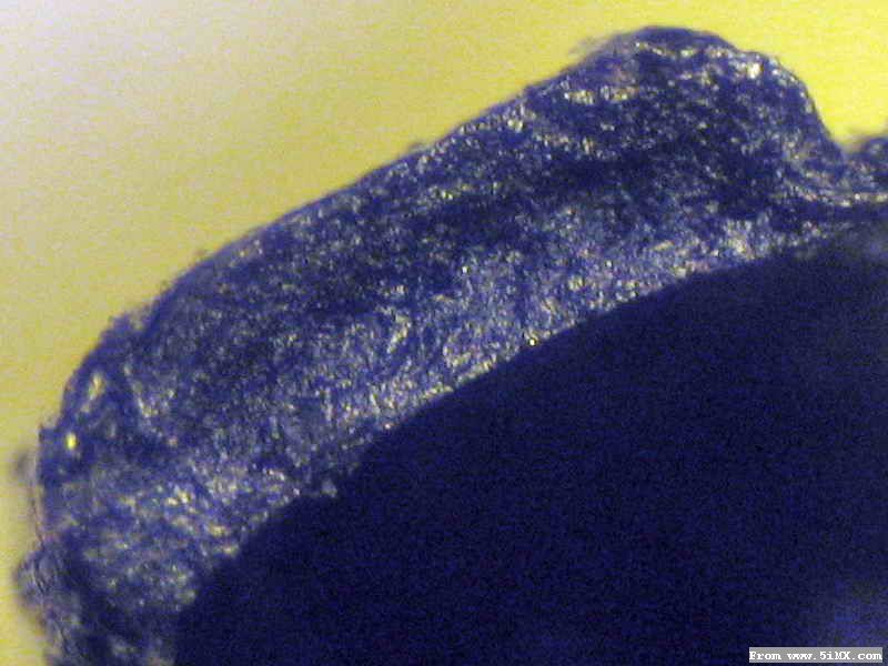

 楼主| 发表于 2007-10-23 20:21 | 只看该作者
:em17:  断的位置都在离水囗位最远的地方,断囗明显看到胶料溶合不良!
(估计还是注二次料加多了、模具温度不够、压力低、提早开模省时间等老问题!)
