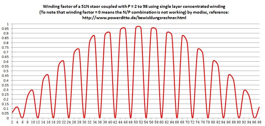

关于多极多槽外转子电机的优势,从理论上来说有几点:
1,多极多槽,能够得到相对比较大的winding factor(绕组系数),具体可见之前我发表过的以下两个图:
2,多极多槽,绕比较少的圈数,便能获得比较小的kv。比如一个12N14P的电机,4120尺寸的定子,绕22T,Kv大概420。而一个24N28P的电机,4315尺寸的定子,绕10T,Kv大概440。绕较多的圈数,意味着必将绕很多层(大于等于3?),比如(6+4+1)+(6+4+1);圈数较少,通常2层便可,并且第二层的圈数比较少:比如5+(4+1)。而层数太多将降低实际绕组系数,或者第二层或以上的圈数越少越好。
结合以上两点,多极多槽电机的实际绕组系数将可能比较大,或者说电机能够更好的把“电流”转化为“扭矩”。这对于多轴飞行器而言是比较重要的,电机本身的“效率”很关键;当然,实际工作效率要看如何配桨和电池了。
但是这种多极多槽电机,往往转子比较“单薄”,就是转子外环和轴连接处之间的空缺一般会做的比较大;而且我感觉好像发热有点快。因此可能的确不太适合太大功率或太高转速的使用。而这种多极多槽电机到底比普通的12N14P电机能好到哪里去,这个真不好说,也确实没有比较靠谱的对比数据,事实上也确实难以找到尺寸相近、kv相近的两个电机进行对比。
