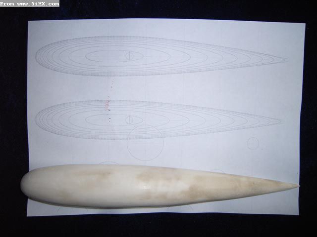

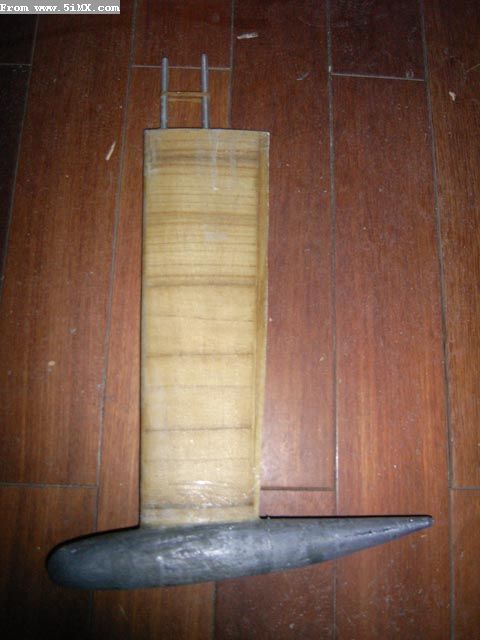

船壳和压载

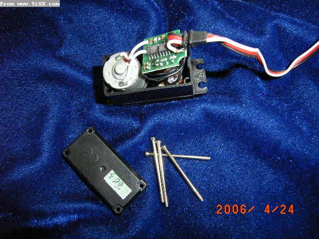

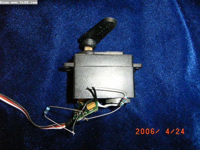

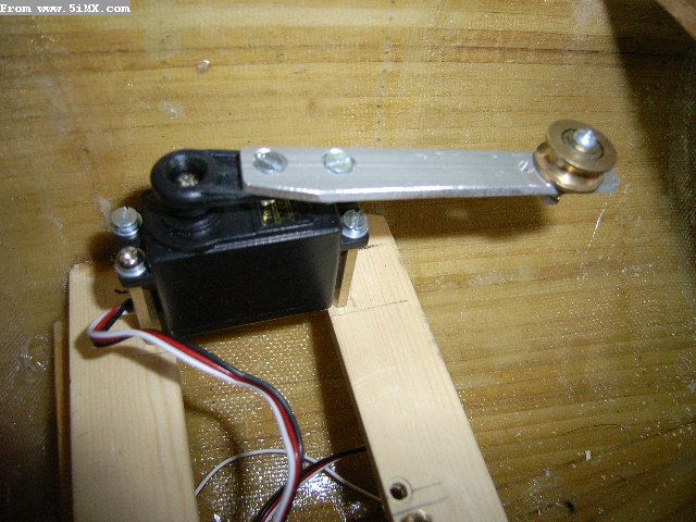

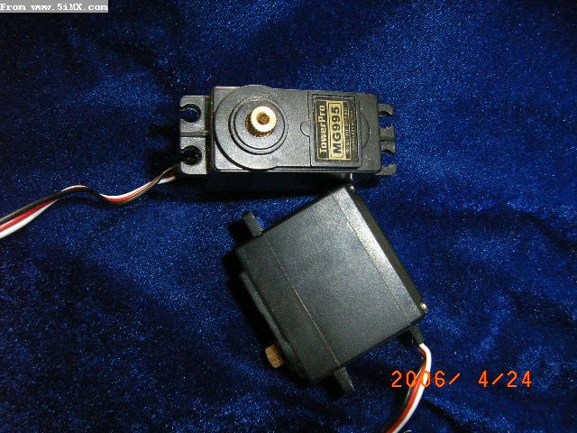

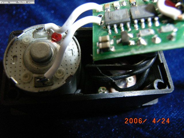

MG995舵机的摇臂只有正负30度共计60度。 远达不到收帆的要求,只有自己改了!
Jerry
Jerry
1420
楼
发表于 2006-4-24 09:34
只看该作者

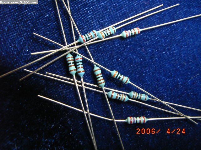

1/4W 1-3k 的电阻。

改后可以转动170度左右.

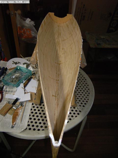

不错,支持DIY~~请问是用什么木来做的?长宽高是多少?可以发一份图纸给我邮箱吗?谢谢~~

船体是用2*5mm的桐木条,船内用环氧树脂加强。
抱歉,我没有完整的工作图纸,因为图纸是一边制作一边修改。
不过我的船是按照IOM要求做的,我有老外IOM的图纸是从网上下载的,如果你想要可以传给你。
