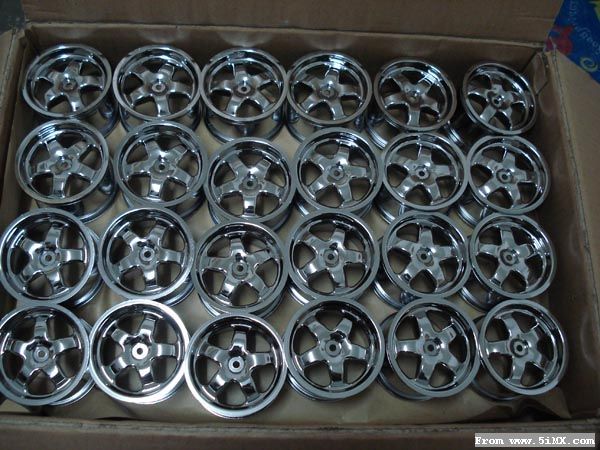

 楼主| 发表于 2006-7-10 13:31 | 只看该作者
今天收到做好的100个轮毂了.
样子比较满意,不足就是整个都给电镀了,轮胎粘起来比较费事.
点击查看详情

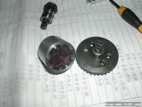

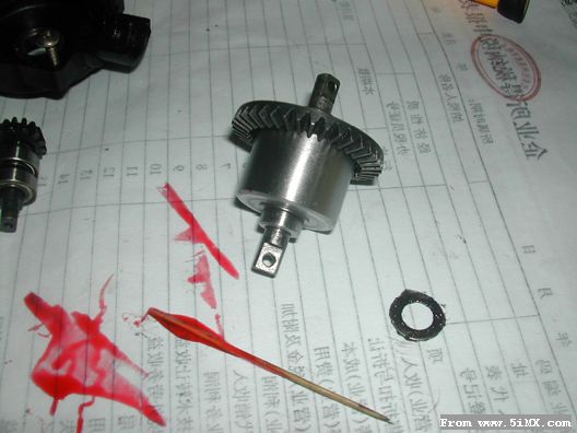

发表于 2006-7-10 17:23 | 只看该作者
我的差速
 楼主| 发表于 2006-7-10 17:37 | 只看该作者
老兄的钢壳子代价搞大了,不过感觉不错.想重新换回尼龙壳子找我啦.:em15:
[ 本帖最后由 bigadobe 于 2006-7-10 17:39 编辑 ]
发表于 2006-7-10 17:48 | 只看该作者
我改了个车,扭力太大,塑料的上去就报销,没办法只能用钢的了。

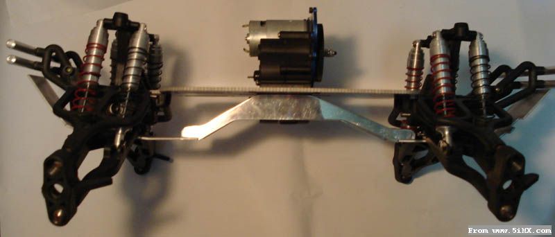

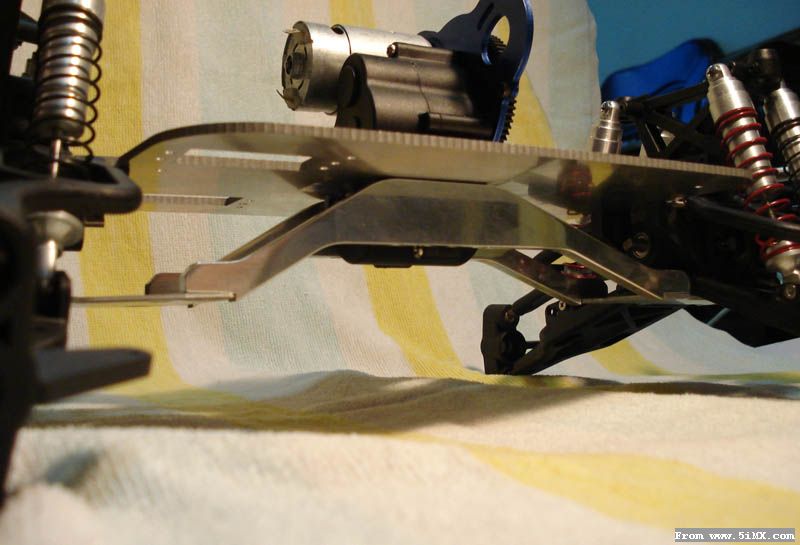

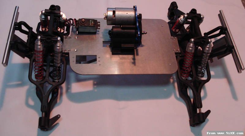

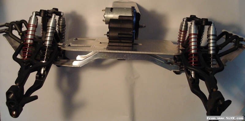

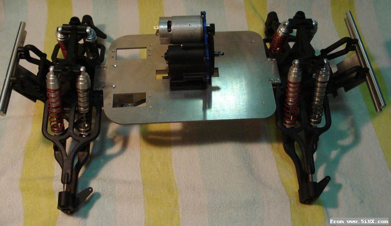

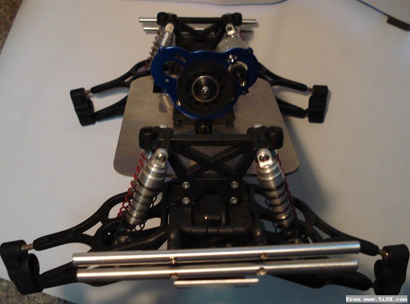

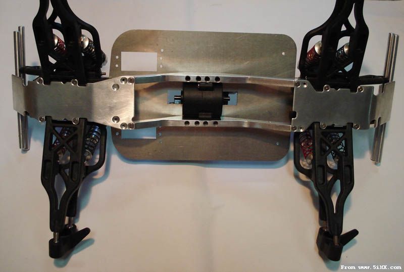

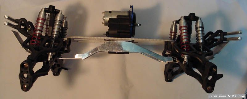

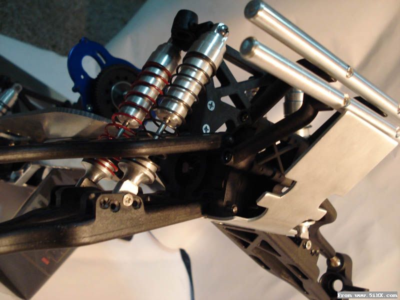

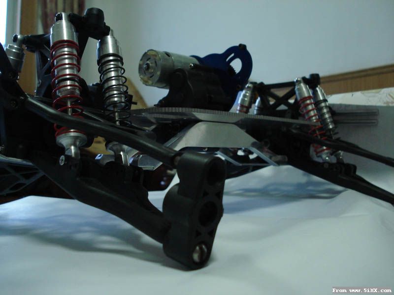

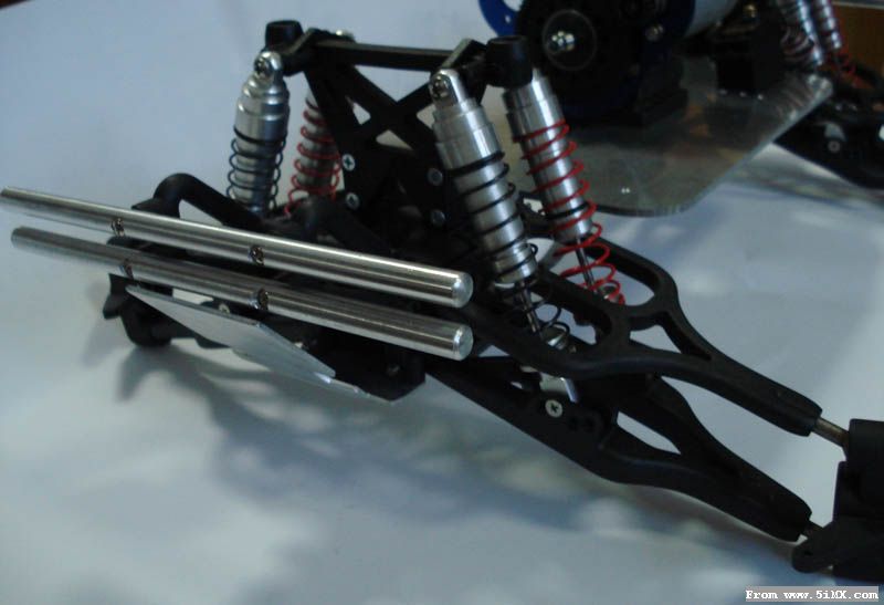

 楼主| 发表于 2006-7-15 19:38 | 只看该作者

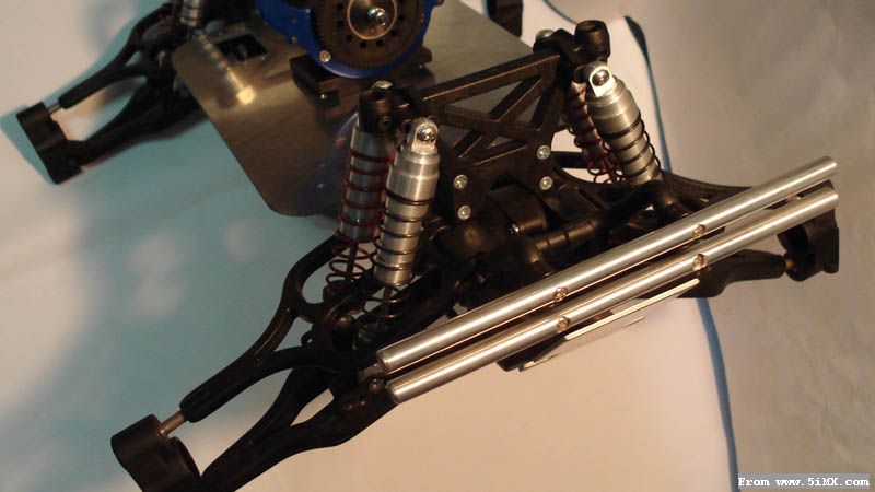

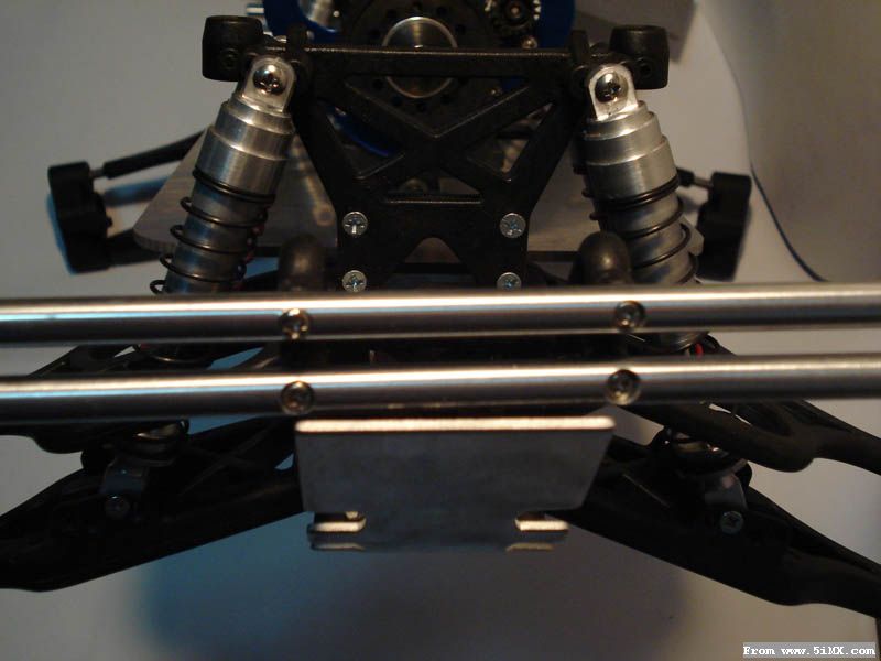

我的大脚车又有新进展.
 楼主| 发表于 2006-7-15 19:40 | 只看该作者
还有几张........
变速箱在制作中,请留意:em15::em15::em15:
发表于 2006-7-15 19:57 | 只看该作者
底盘要是冲压的多好啊。
 楼主| 发表于 2006-7-15 20:20 | 只看该作者
原帖由 audi77 于 2006-7-15 19:57 发表
底盘要是冲压的多好啊。
急不起来,一步一步来.
发表于 2006-7-15 21:16 | 只看该作者
楼主:你的车是电车不是油车.这样的结构会不会超重?
 楼主| 发表于 2006-7-15 21:45 | 只看该作者
全备重量大概4.5到5公斤,没问题的,电池会比较费(14.4V 2000mA)全速估计5分钟,下次我改个油车的底板.

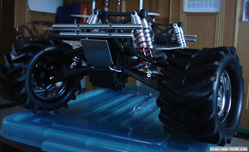

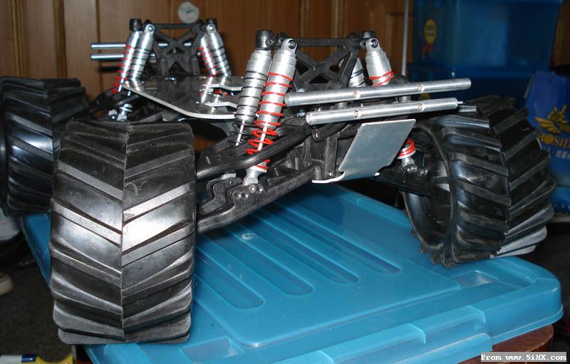

 楼主| 发表于 2006-7-21 14:58 | 只看该作者
轮胎做好了,先穿起来看看,传动轴等再过几天.
