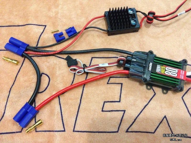

你的决定给了我信心啊,我刚才也是考虑了很久,还是决定采用CC Edge 120HV + WR Hercules Super BEC这个搭配。我打算采用我之前这个帖子当中描述的接线方式《12S电源配置中ESC和BEC的连线问题》:
但是,我并不打算把BEC的输入端直接焊到电调的那个插头当中(图中上方的蓝色EC5),而是在两者中间焊一对EC5接头。这样做的目的:假如BEC出现故障,或者以后要换的话,不至于重新焊EC5接口。而且,如果只是调试的话,也可以把BEC的接头直接插到6S电池上面,很方便。哎,我虽然喜欢简洁,但是有的时候必须要做些取舍才行,内置BEC我还是不太放心。。。

Edge 120HV 是没有BEC供电的, 中间的红线是不可挑断的. 因为CC的主控板是需要接收机供电的.
BEC可用WR的14S或18S. 用LIFE是最保险的,就是比较重.
