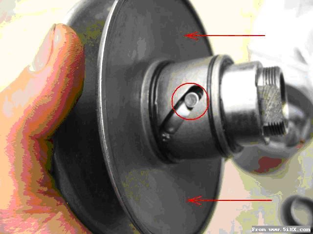

FANG 兄,我想搞两个踏板摩托车的皮带轮,那是通过变径来无级变速的,装在电机与床之间做过轮,这样会很方便。由该皮带轮产生的减速比可以达到1/2.3;制作过程可能很麻烦。你觉得可行性怎样?
 楼主| 发表于 2006-8-18 23:05 | 只看该作者
原帖由 冰山来客 于 2006-8-18 14:01 发表
这个没有研究过,我是想选钻床上的4槽皮带论(20元)改,研究了一下其他皮带变速车床的结构,感觉不复杂.关键是我要保留弹簧夹头功能.要不直接花480-600元,上个国产变频器得了.

发表于 2006-8-19 09:11 | 只看该作者
原帖由 fang 于 2006-8-18 23:05 发表
变频器是电机变频器吗?变频了之后低转速下电机扭距是不是要减小?踏板摩托车的皮带轮速度越低、扭距越大。
不过变频器能省电。
发表于 2006-8-19 10:20 | 只看该作者
踏板是无极变速 变频器是改变供给电机得交流电得频率
发表于 2006-8-19 11:38 | 只看该作者
摘录:
矢量控制是基于理论上认为:异步电动机与直流电动机具有相同的转矩产生机理。矢量控制方式变是将定子电流分解成规定的磁场电流和转矩电流表,分别进行控制,同时将两者合成后的定子电流输出给电动机。因此从原理上可得到与直流电动机相同的控制性能。采用转矩矢量控制功能,电动机在各种运行条件下都能输出最大转矩,尤其是电动机在低速运行区域。  现在的变频器几乎都采用无反馈矢量控制,由于变频器能根据负载电流大小和相位进行转矩补偿,使电动机具有很硬的力学特性,对于多数场合已能满足要求,不需要变频器的外部设置速度反馈电路。这一功能的设定,可根据实际情况在有效和无效中选择一项即可。与之有关的功能是转差补偿控制,其作用是为补偿由负载波动而引起的速度偏差,可加上对应于负载电流的转差频率。这一功能主要用于定位控制。
看来变频器还是很好的,可以在低转速下补偿转矩
 楼主| 发表于 2006-8-19 20:58 | 只看该作者
"我想搞两个踏板摩托车的皮带轮,那是通过变径来无级变速的,装在电机与床之间做过轮,这样会很方便。由该皮带轮产生的减速比可以达到1/2.3;制作过程可能很麻烦。你觉得可行性怎样?"
来个照片看看,大家研究研究
发表于 2006-8-19 22:09 | 只看该作者
先上变径盘,明日上车
 楼主| 发表于 2006-8-19 23:13 | 只看该作者
值得研究,要是可以,按个搬把,就可以变速了,不错.

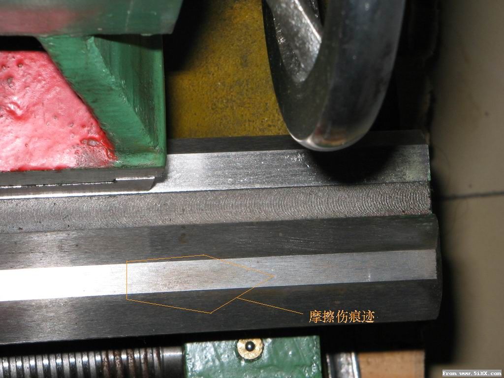

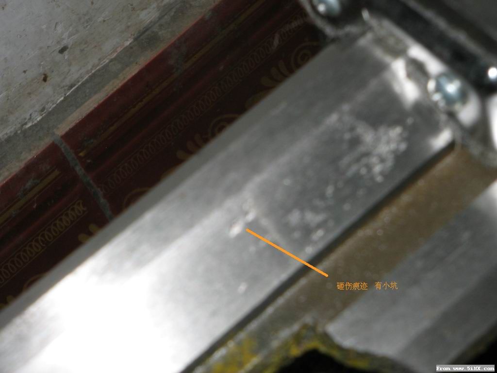

发表于 2006-8-21 12:29 | 只看该作者
轨道有伤痕

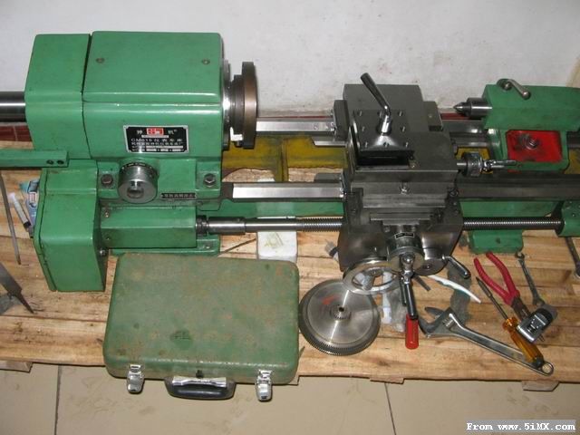

 楼主| 发表于 2006-8-21 20:24 | 只看该作者
冰山来客, 上几张CM615的全图看看,比较一下
发表于 2006-8-22 05:34 | 只看该作者
:em26::em26::em26:
发表于 2006-8-22 10:10 | 只看该作者
刚进门
掀起你的盖头来
百分表测法兰端面竟有0.1mm,矫正要车端面?fang兄指导指导;
凡事勿求完美! 我的车床还给摔了呢,是不是,
不过你丝杠尾巴好像是锈吧,擦擦洗掉再用油保护一下,这个是要做的工作
[ 本帖最后由 szcharle 于 2006-8-21 12:43 编辑 ]
szcharle 兄:说地是,我马上干.另,这里用黄油还是机油好?
[ 本帖最后由 冰山来客 于 2006-8-22 10:25 编辑 ]
发表于 2006-8-22 10:19 | 只看该作者
CM615的导轨实际上是4个,AB21和其他家鸡只有2根的 不知道我说明白了没有
发表于 2006-8-22 10:26 | 只看该作者
原帖由 szcharle 于 2006-8-22 10:19 发表
基本是事实啊:em15::em15::em15:
 楼主| 发表于 2006-8-22 10:31 | 只看该作者
漆比我的还好些,发蓝卸下来,先测一下主轴与发蓝盘的配合面精度及其他各部位精度.发蓝盘与主轴配合面要擦的很干净,上油,再装上发蓝测,轻调松紧,看看能不能调小,实在不行,就得车一刀了.
发表于 2006-8-26 08:53 | 只看该作者
fang兄:
我反复多次试验,发现法兰与主轴旋转轴线平行,但二线相离,距离将近0.48mm,安装卡盘后夹持尾轴在尾轴全长以百分表测均为此值,此一偏离尺寸在法兰的同一旋转角度上.试图改变卡盘在法兰上位置以矫正,但法兰与卡盘配合紧密,其接触卡盘一面有台阶(台阶高度约2.5mm)正好卡在卡盘相应位置丝毫不能改变.是不是该把法兰台阶车小些使卡盘能在其上轻微移动位置?
发现"法兰与卡盘配合紧密"这个误差基础之上的精度才真高
