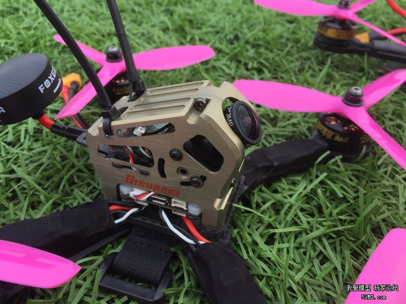

那个机子摄像头安装就有问题,根本不能调节摄像头角度了
发表于 2017-1-11 23:38 | 只看该作者

还是看镜头,2.8mm的就出去了。图例只是想天线完美朝上,这样非出线款的图传就会和摄像头有冲突。另外马歇尔的超短款不适合装在穿越机上,没有韧性,炸机会碎
还有你说的挡视角问题,这是2.5mm的镜头
还有,已经有炸镜头的了,

你装错孔啦……拜托

别睜著眼睛说瞎话,看看你自己前后二张照片的安装方式,故意装错来强调自己的论点,挺不厚道...

2.5的就不突出了?强行洗白,
就他给出的图片,可以说创世泰克的zoro专为一种摄像头的一种镜头而设计?一点冗余量都没有。测量建模也就拿了一个镜头吧,本来设计是不突出的,结果设计缺陷发现装了其他镜头会凸出来,各种来洗白的也是可笑。

你居然拿这图,这不打自己脸么?,你难道没发现创世泰克的镜头凸出,山寨版的镜头没凸出来?

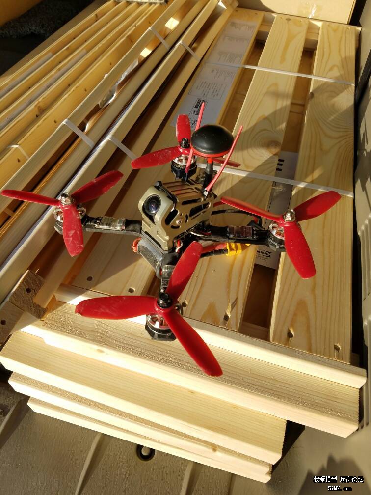

这架子漂亮,就是担心电池下置摔机会不会很容易摔坏电池
