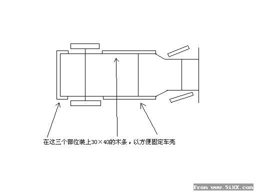

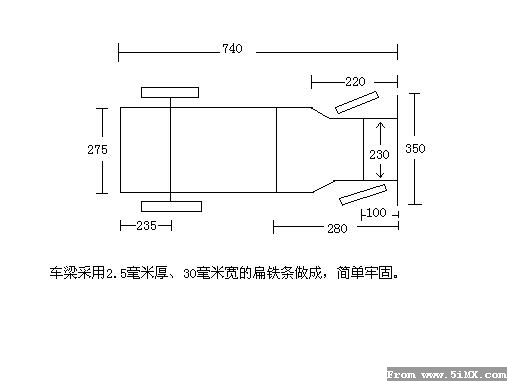

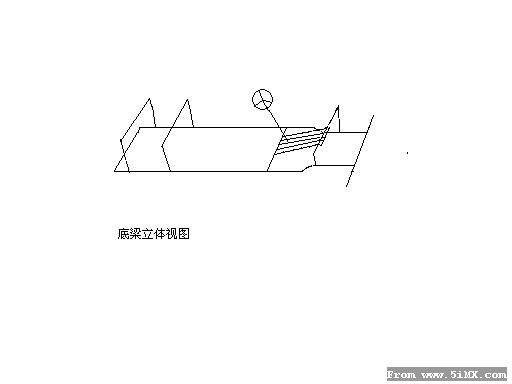

强人,能不能把制作方法及指标给我传过来,我也要制作一个,fudong6688@yahoo.com.cn
 楼主| 发表于 2007-3-13 22:35 | 只看该作者
发些车身和车架的数据给你吧,差速器的尺寸要根据你手头上的伞形齿轮的尺寸来设计的,我的数据对你也许没多大用处。
