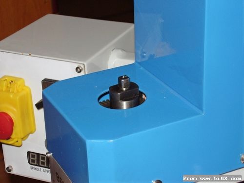

向大侠们请教个菜鸟问题:MT2的铣夹头装到铣头上后是否还需要用一个从铣头顶上下来的长螺杆拧紧啊?大的工业铣床好象是这样的,我们的BF-20是不是也是这样装的?那么铣夹头的锥柄顶端是不是应该有个M10或者其他的螺孔啊?MT2的这个螺孔会不会有多种尺寸呢?很疑惑啊,请大侠们指导下,谢谢拉!:em21: :em21: :em21:

如图所示:BF20有铣刀拉紧螺杆还有并紧螺帽,用的时候先把拉紧螺杆旋紧再用并紧螺帽锁死!拆的时候先松并紧螺帽一段距离.再用扳手并住不让它动再拆拉紧螺杆把铣刀顶下去!

多谢楼上老大!明白了,还有不清楚的是买来的铣夹头(MT2)有没有和这个拉紧螺杆尺寸不配的可能呢?或者说同样的MT2铣夹头不同的厂家会不会有不同的配拉紧螺杆的螺孔呢?实在是机械知识匮乏呀,麻烦楼上老大再赐教,谢谢谢谢!:loveliness:

呵呵,市面上出售的MT2标准的铣刀和配套的铣夹头都是按照标准制造的,误差一点是有的!至于相互之间的配合是不用替它们操心的,可以在店铺里面随便找几个铣刀和铣夹头配合看看,也可以找不同厂家的MT2主轴钻铣床装夹看看就知道了!

呵呵,不好意思,我可能没有表达清楚.我的理解是那个拉紧螺杆是不是要旋入铣夹头的锥柄尾部的?担心的是这个拉紧螺杆和铣夹头的锥柄尾部的螺孔会不会不配?并不是指直柄铣刀和弹性夹头的配合,我对这个铣床的结构很不了解,让你见笑拉,不好意思,再次感谢你!

呵呵,不是说过了这些东西都是按照标准制造的吗!随便找一个店铺只要有MT2主轴的钻铣床再找几套不同厂家的铣夹头装配一下就知道的!:em15:
