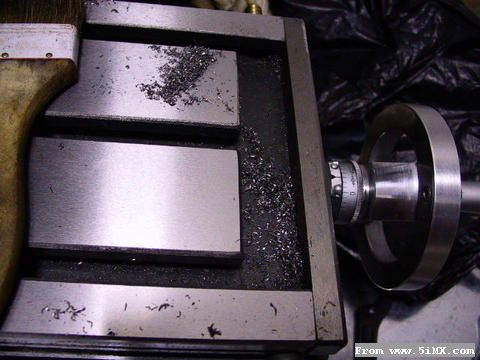

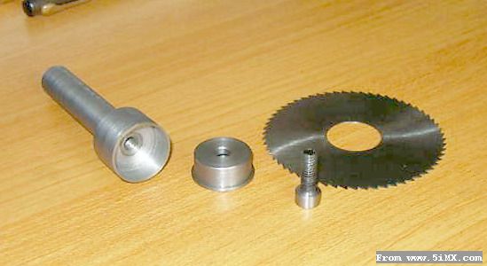

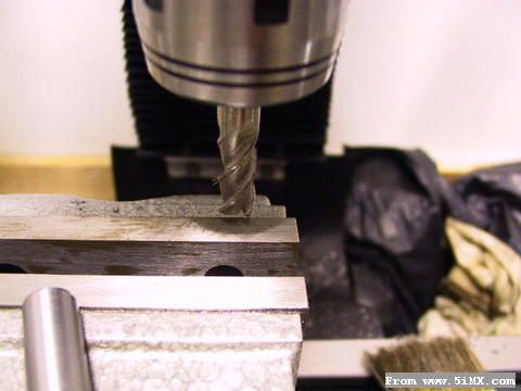

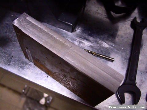

试刀
昨晚试了一下,把自制的锯片铣刀杆铣了两刀,很爽。

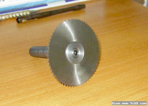

发表于 2006-11-17 10:03 | 只看该作者
楼主的锯片还没夹上吗?锯片是多大的?这样直接用螺丝夹紧锯片好像不妥啊。
发表于 2006-11-17 10:08 | 只看该作者

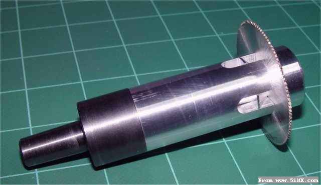

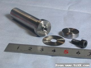

发表于 2006-11-17 10:11 | 只看该作者

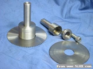

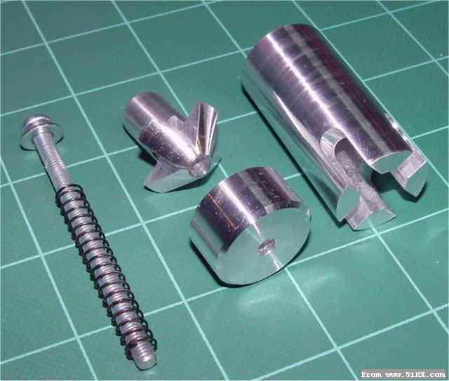

下面两张是一个可变径的锯片夹头,如果不嫌麻烦可制作一个,这样就可以夹持多种铣刀锯片了。

发表于 2006-11-17 10:20 | 只看该作者
我买的锯片铣刀是有月牙键槽的吗,怎么楼上的刀片没有键槽啊?
发表于 2006-11-17 10:26 | 只看该作者
不对啊,我以前为作台锯也买过不少的锯片铣刀但还没有买过您所说的带“月牙键槽”的,可能它们的功用不一样吧。

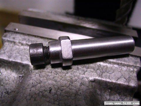

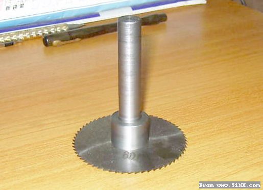

发表于 2006-11-17 13:47 | 只看该作者
我做的,很好用啊!

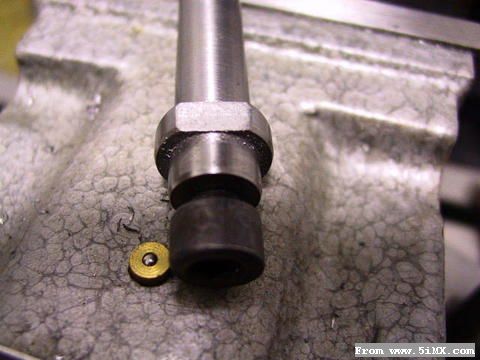

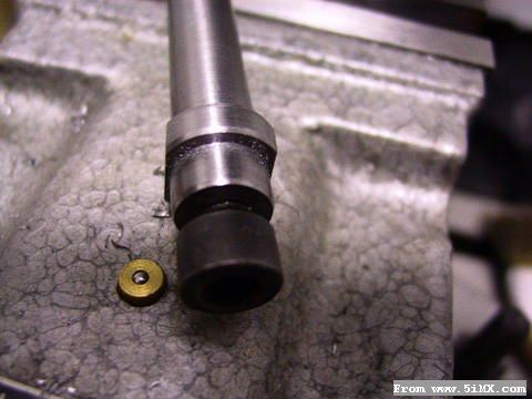

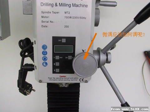

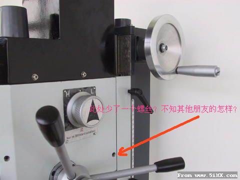

刚下班匆匆的吃完饭,就来看我的BF20,共发现如下问题。
1:把铣夹头装上后,拉杆螺丝不能拧紧,拿下来一看,发现铣夹头的螺纹是M8的,气死我了,笨啊。:em23: (明天找店家去换)
2:机头处右边的一个“孔”内无螺丝,如图。
3:无论摇把上的手轮拧紧还是松,这个微调都不起作用,十分郁闷,如图。
望高手给予指点,谢谢。
