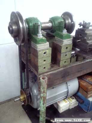

洗衣机电机吧?轴承座下面搞那么多层干什么?
发表于 2007-1-24 18:55 | 只看该作者
利用薄板叠罗汉的,调整之用

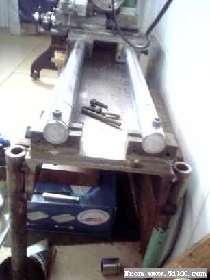

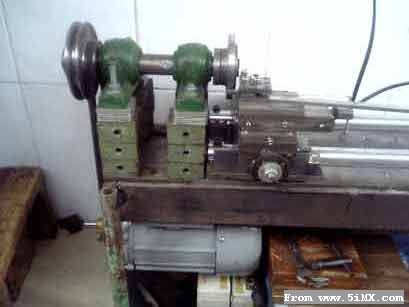

买了一块160*600的20斤重的巢钢磨了一个平面后,就把原来的床板平放在巢钢的平面上然后打上孔开牙,在它们之间涂AB胶后上镙丁干后床身强壮多了.
电机也换大了,是一个电阻起动的机机而且这电机有一个好处,就是把其中的两根220V的进线白线反过来接就可反转了.
皮带轮也换了个位置

很大的进步!不过没有塔轮变速!不好用的!应该换个550W以上的电机!装个塔轮变速!年过了!等WOLAILE兄把我的床运过来!我再努力回!把自己的也在改改好!!:em15:
