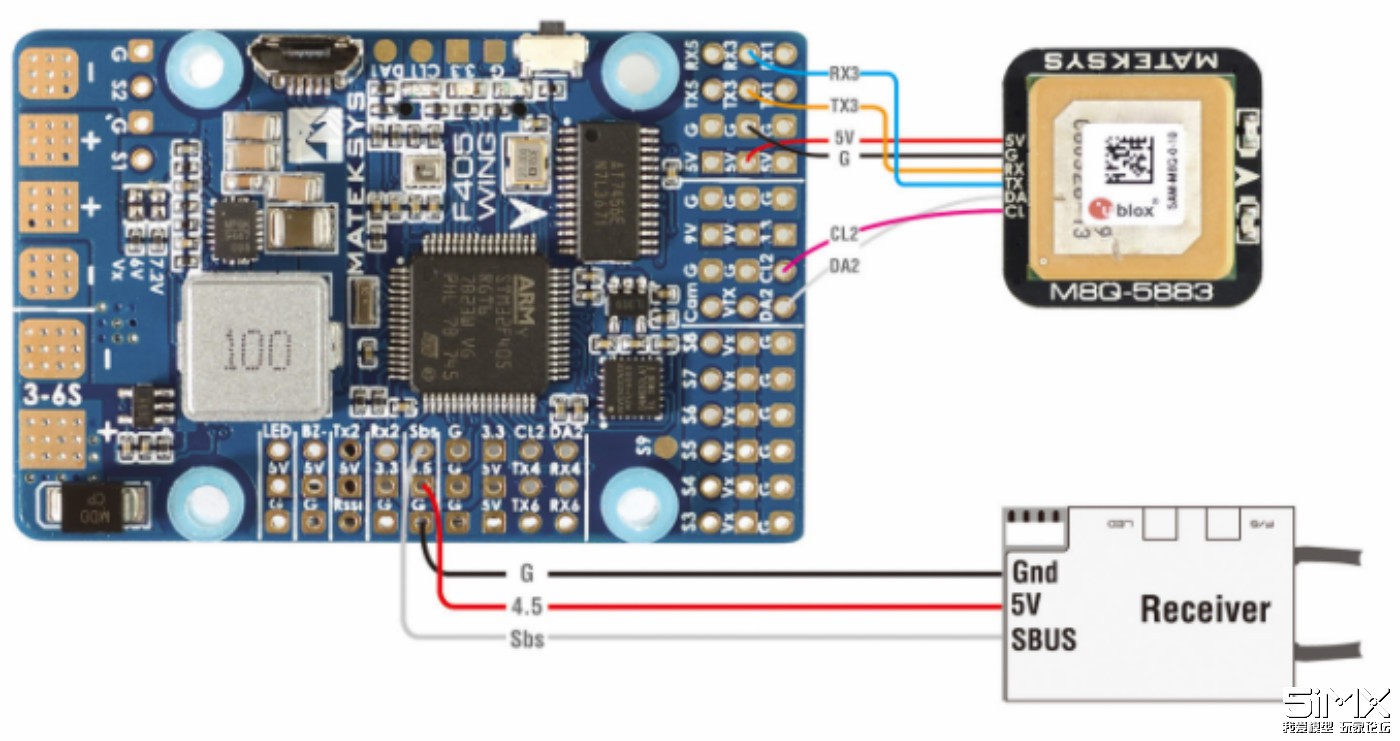

请教一下,f405 wing的地磁传感器怎么接?我接到sda2 sdc2,校准地磁没反应,谢谢。这东西很折腾人,看了官方的文档后才知道怎么接线,还有osd的摄像头如何接入?谢谢

罗盘接法,引用本社区 amd32167 的“用matek F405-wing玩转APM固件的固定翼(一)装机实录&飞行小结”里的图,校准时,最好在MP里用在线校准更容易通过。
而图传和摄像头,官方页面的连接图上就明确标准了,OSD,在MP里打开重启飞控就可以了,界面可以直接设置的。

谢谢,我就是这么接罗盘的,换了两个,地面站校准都没反应,我再看看哪里线接错了,再次感谢

搞定了,测试了三个指南针模块,最后一个模块是好的,最后还烧了一块飞控的代价把指南针搞定了。淘宝假货太多了
