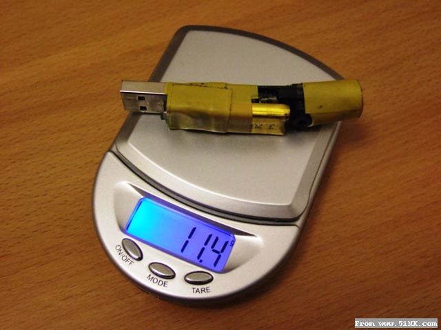

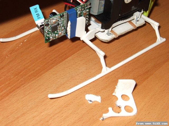

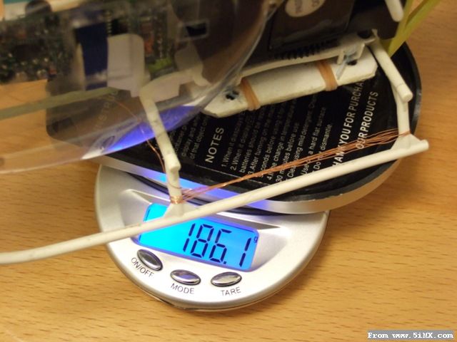

今天又发现一个可以减重而不影响外观的地方,电路板支架:em16: ,改完后不带电池是169克:em15: ,DV是11.4克

樓主的電子砰跟我的一個樣:em15: :em15:   我的lama是180克:em14:

电路板快要换新的了:em15:

昨天换上了科乐科LAMA4的130电机,再减重15克,现在空机只有154克:em15:
