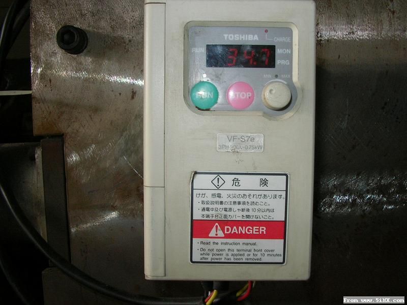

用变频器解决家庭三相电供电问题

这是中国的电压,在日本或美国是110V和220.装变频器能解决家用三相电机使用问题,就是输出功率小三分之一,一千瓦的电机只有750瓦了.而且调速方便,想几转就几转.
你说的是不改电机接法,如果改为三角接法功率是一样的,三相电机都有两种接线法,就是为适应380和220.

变频器输出端到电机之间严禁在变频器通电时接线或拆线,也就是说变频器不能使用三相插座来插拔三相用电器,否则会损坏变频器

变频器使用时也不允许通过切断变频器输入开关来停机,必须使用变频器的外接开关起停。

孕行期间这样插拔,感性负载会有高压冲击变频器。当然停止时没事。

由于一般家庭和场所没有三相电,买了三相电机的机床要用电容凑合使用,或者换单相电机(300元),不如买个220v 3-5KW的变频器,国产的价钱1000元左右,接几个三相插座,三相电机用三角接法,这 ...

是的,变频器输出电压决不会高过输入电压。
错的,没有三相电的话可选择单相220伏输入三相380伏输出的那种,根据须要选功率!:em15: :em15:
