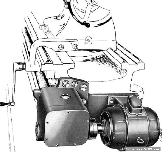

发表于 2007-6-17 03:24 | 只看该作者
丝杠电机这样安装不错,即不损害原来机床美观,还能增色:em15:

尾顶增加这么一个装置也能增色不少:em24:
发表于 2007-6-17 07:58 | 只看该作者
不错的图和想法
