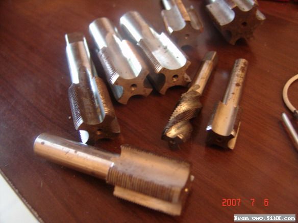

用丝锥改键槽铣刀行吗?

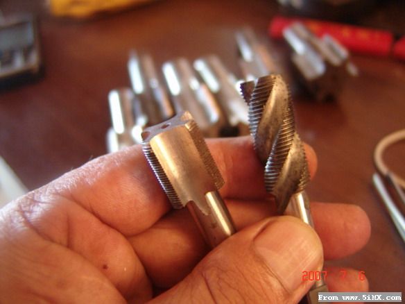

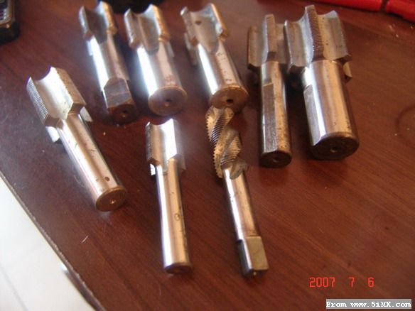

我还以为淘到好东东,:em15: :em15: 今天10块钱又淘了6把:em17:
有几种不同的屁股:em22:

发表于 2007-7-6 15:04 | 只看该作者
那个螺旋的看着真爽
再大一点就能当凶器了!

发表于 2007-7-6 18:16 | 只看该作者
丝锥一般是使用碳素工具钢加工的,尤其是手用丝锥,碳素工具钢在低速的情况下还有些硬度,到了100转以上就不怎么行了,没切削液那就更完蛋了,所以才会有风钢----就是高速钢,又有了硬质合金,再一个,如果没有专用的磨削设备,不能保证刀具的几何角度一致性和合理性,在铣床上你会发现有趣的现象。

发表于 2007-7-7 06:56 | 只看该作者
原帖由 Isad 于 2007-7-6 20:09 发表
啥现象?跳舞吗?:em21:
像一个快乐的踢踏舞表演者,蹦蹦跳跳,就像在跳舞。一小会儿刀具的锋角就变得圆头圆脑。:em15: 然后你就会:em25: ,随后:em10: 。
