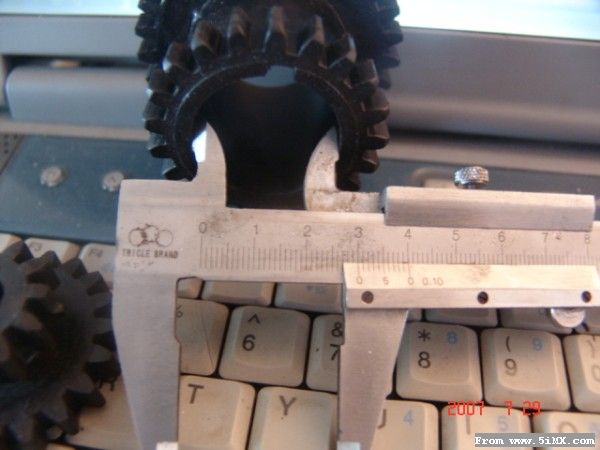

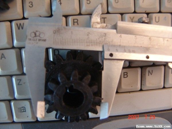

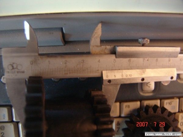

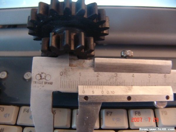

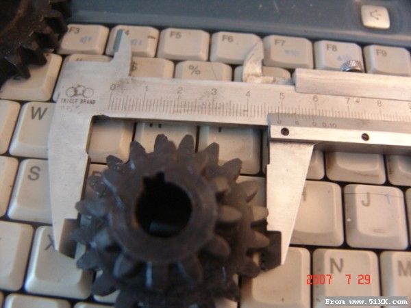

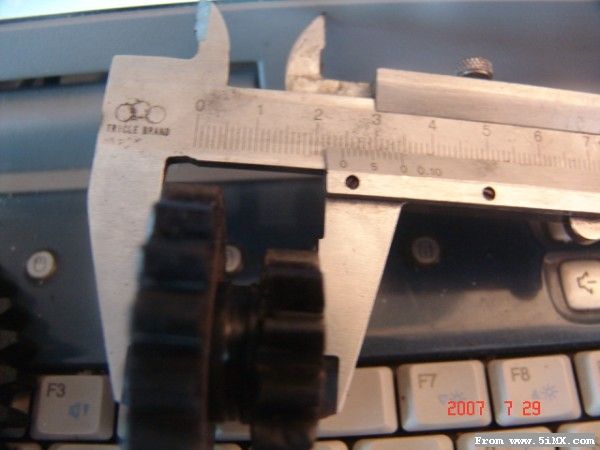

2k4床主轴变速箱改金属齿轮

发表于 2007-7-29 14:23 | 只看该作者
:em24:    改金属齿轮后有没有高低档呀?

 楼主| 发表于 2007-7-29 14:29 | 只看该作者
原帖由 room07 于 2007-7-29 14:23 发表
如果不做高低档的话只需两个齿轮呀

发表于 2007-7-29 14:40 | 只看该作者
问aaa77770000 主轴承尺寸多少 , 可换滚针轴承吗 ?

 楼主| 发表于 2007-7-29 14:51 | 只看该作者
原帖由 room07 于 2007-7-29 14:40 发表
装好了,量不到了,有同尺寸的滚针轴承也许能吧:em22:
发表于 2007-7-29 16:53 | 只看该作者
原帖由 aaa77770000 于 2007-7-29 13:32 发表
实物能扫?只记得低速档的一组齿轮外径是大轮约67mm,小轮约32mm,我现在从旧摩找到的齿轮是大的66mm,小的33mm,正好能用
齿轮规格不同的话以后车螺纹会影响自动走刀吗
发表于 2007-7-29 16:56 | 只看该作者
回复 #32 qzczc 的帖子
不会,自动走刀速度是与主轴速度是同步的

发表于 2007-7-29 21:56 | 只看该作者

 楼主| 发表于 2007-7-29 22:23 | 只看该作者
原帖由 ymh123 于 2007-7-29 21:56 发表
楼主说说是什么型号摩托车里面的齿
不清楚,看活塞估计100cc以下
