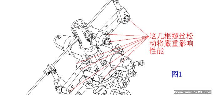

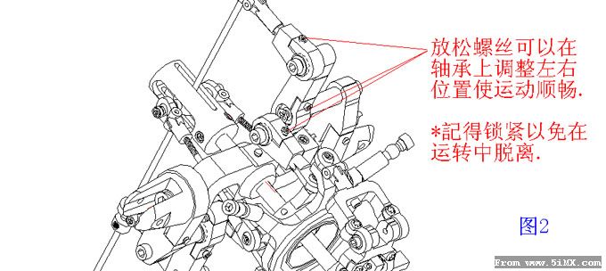

先上这些

不错,这个图解不错
发表于 2007-7-31 23:59 | 只看该作者
好图,收藏!  狂顶,希望张总继续发调机教程。、
