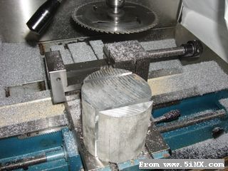

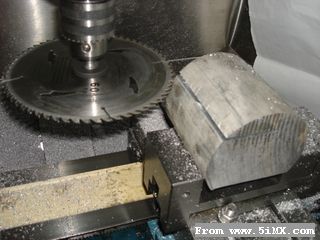

发表于 2007-8-5 23:12 | 只看该作者
LZ用的是什么锯片。
发表于 2007-8-5 23:46 | 只看该作者
:em26: :em26:
 楼主| 发表于 2007-8-7 09:58 | 只看该作者
回复 #28 zgl 的帖子
木工超薄锯片,80元

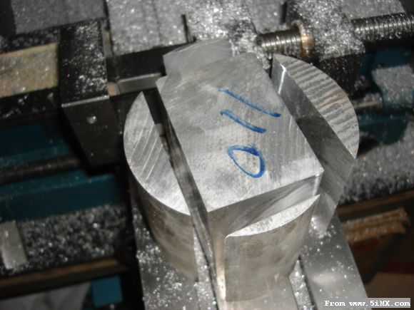

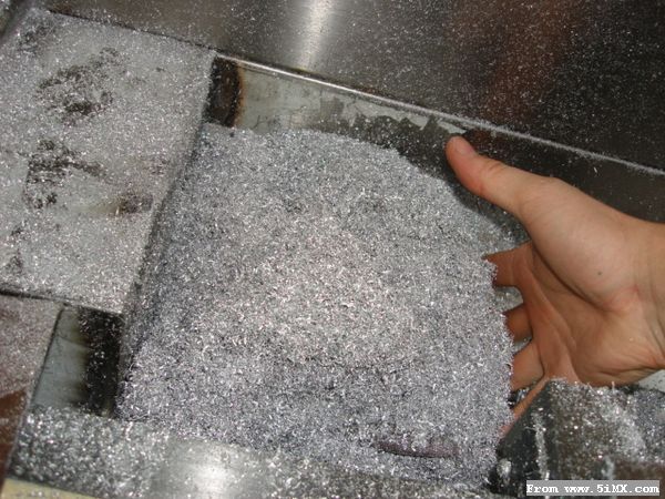

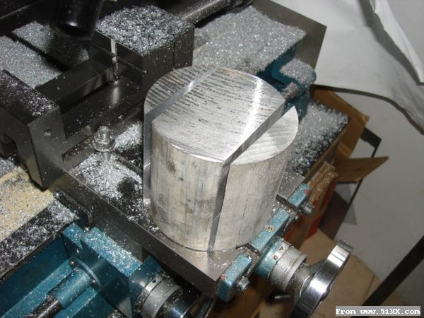

 楼主| 发表于 2007-8-7 10:05 | 只看该作者
再来几张图
就这么四下 搞出那么多铝屑,太浪费了:em25:

发表于 2007-8-7 10:17 | 只看该作者
这个铝粉末可是制造铝热剂的好材料:em02: :em15:

发表于 2007-8-7 11:58 | 只看该作者
好办法,用的木工锯片是多大直径的.
 楼主| 发表于 2007-8-8 09:36 | 只看该作者
回头量一下,好像是150的
发表于 2007-8-8 10:22 | 只看该作者
兄弟太浪费了,好好圆铝,让你当方铝用,浪费,
是可耻的
发表于 2007-8-8 10:46 | 只看该作者
费铝的价格和成品铝相差不多,卖费铝就是了.
