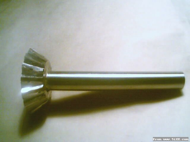

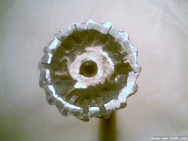

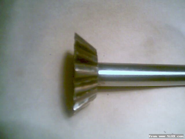

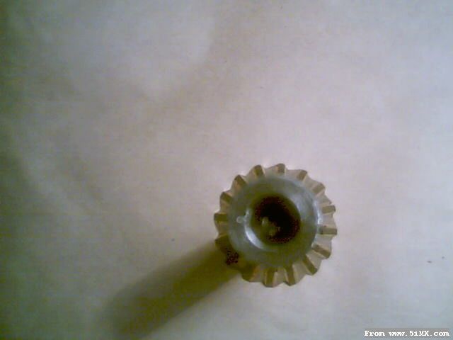

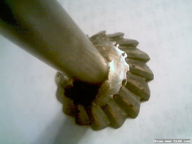

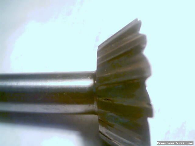

 楼主| 发表于 2007-8-17 12:09 | 只看该作者
:em15: :em15:
上午偷空又做了一个,这次注意方向了!:em18:
侧视
底部
侧俯视
[ 本帖最后由 天行 于 2007-8-17 12:22 编辑 ]
发表于 2007-8-17 12:19 | 只看该作者
像喇叭:em15:
 楼主| 发表于 2007-8-17 12:24 | 只看该作者
[quote]原帖由 aaa77770000 于 2007-8-17 12:19 发表
像喇叭:em15:
确实像!:em15:

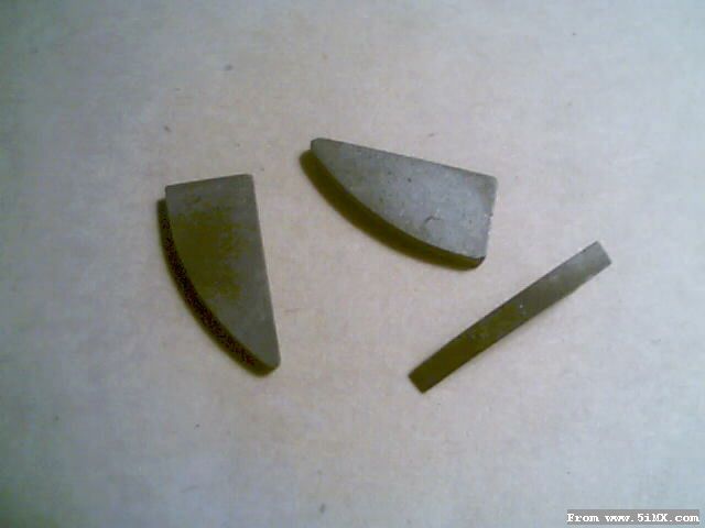

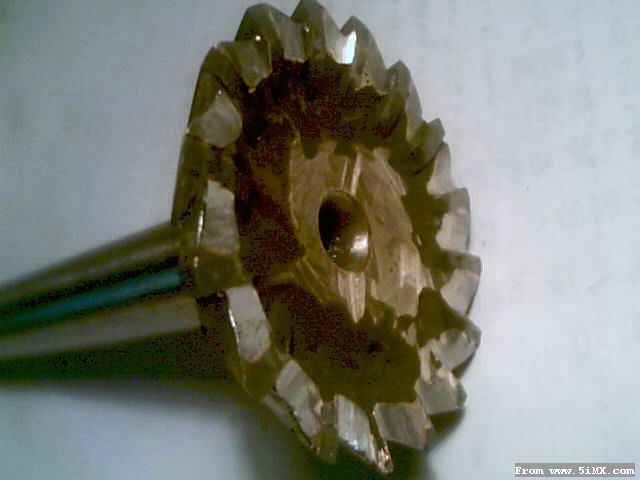

 楼主| 发表于 2007-8-17 12:29 | 只看该作者
使用这样的硬质合金焊接的,大约两毫米厚!

好用吗?:em16:  给个加工的过程看看啊:em15:

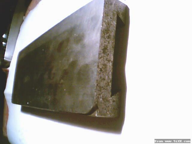

 楼主| 发表于 2007-8-20 12:07 | 只看该作者
:em24: :em24:
手工进行第二步加工,工具为角磨机和金刚石锉刀!

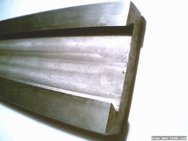

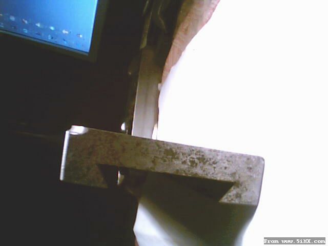

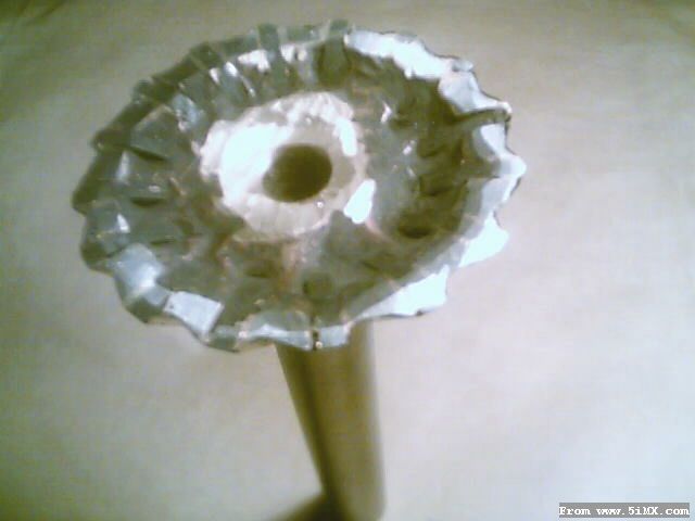

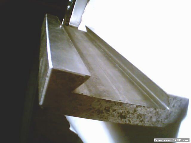

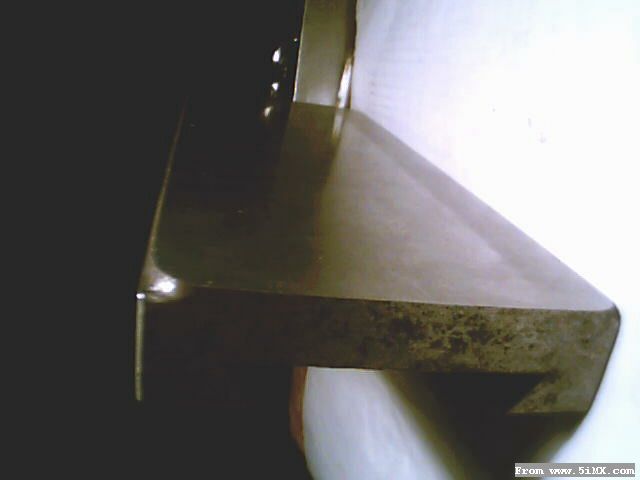

 楼主| 发表于 2007-9-27 21:59 | 只看该作者
:em15: 喇叭开花
材料是灰铸铁HT250,上下面平磨。
:em15: 白天忙,晚上光线差点。大家将就一下。
