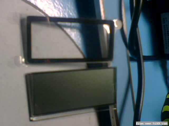

求助: 摔坏的电子数显卡尺! (己修好)
发表于 2007-9-5 22:28 | 只看该作者
液晶和镜片
哦,对了液晶上有型号的,你看看对不对,‘782079 ’在左上角。
一般不会错,一种COB基本上是一种液晶,C10-01上用的是782079

 楼主| 发表于 2007-9-6 09:26 | 只看该作者
原帖由 kiww 于 2007-9-5 22:28 发表
液晶和镜片
确认一下 ...
kiww您好!液晶型号是"782079"的,没错!  我的地址以发短信给您了! 在这里再次谢谢您帮忙找显示屏!:em05: :em05: :em00:

发表于 2007-9-12 16:48 | 只看该作者
LCD装时,要点技巧,顶到左边,一装就好,呵呵我都是这么教工人的:em19: ,不然显示可能缺笔。

发表于 2007-9-12 17:18 | 只看该作者
容易啊,1分钟搞定,
可能有人会说精度修不好了,不会的,这就是数显的好处了,哈哈:em21:

发表于 2007-9-17 10:29 | 只看该作者
呵呵,装好后又是一把好尺!
