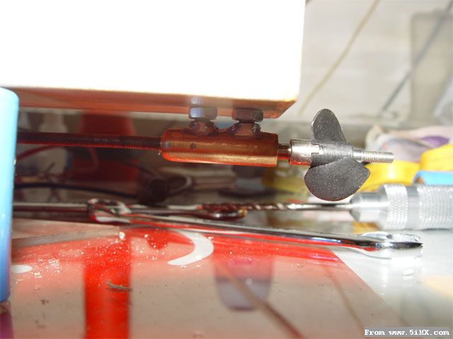

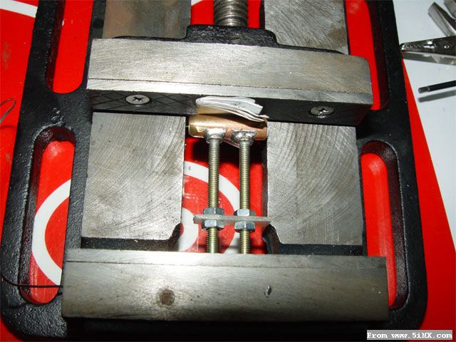

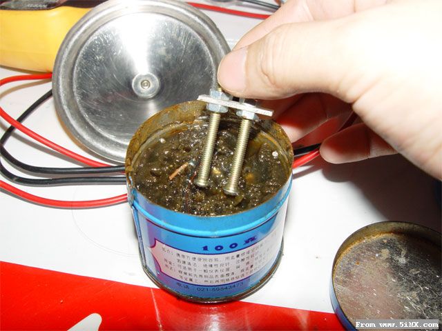

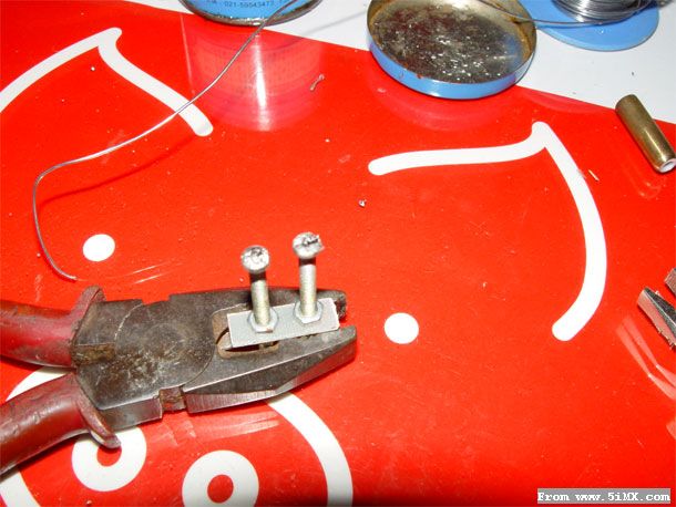

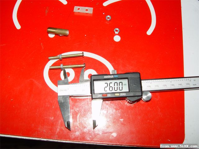

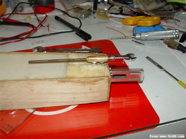

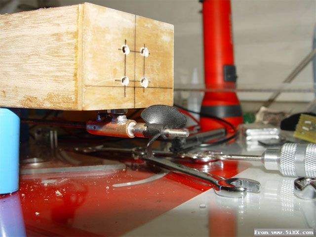

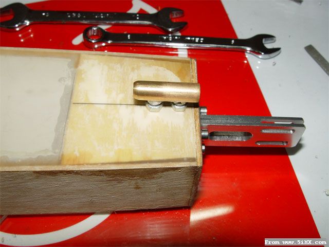

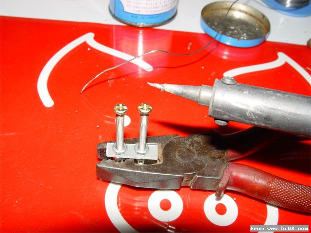

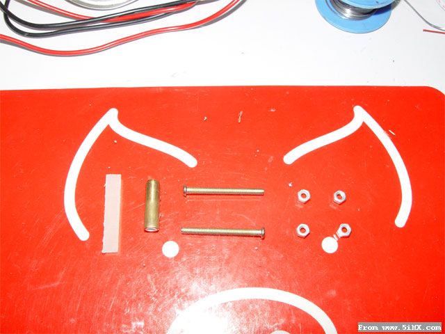

发表于 2007-9-14 21:00 | 只看该作者

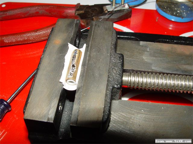

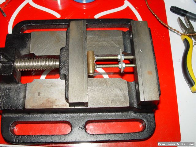

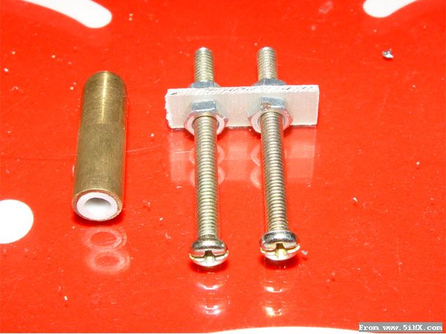

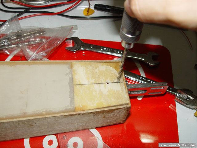

圖解 上,下,前傾,后仰 的軸係的製作
step1.材料:玻璃纖維板,4mm螺絲,銅管
step2.調教兩個螺絲帽的位置.
step3.玻璃纖維板開孔,將兩個螺絲鎖上去.
step4.上焊錫膏,輕輕的吻一下.
step5.兩個螺絲頭上錫,熱久點就可以上錫.
step6.銅管上錫,同step5.
step7.夾到平口鉗,修正位置后夾緊.
step8.上錫上錫再上錫...
step9.船底開孔
step10.軸係放上去.
step11.調教角度和深度.
step12.完成la

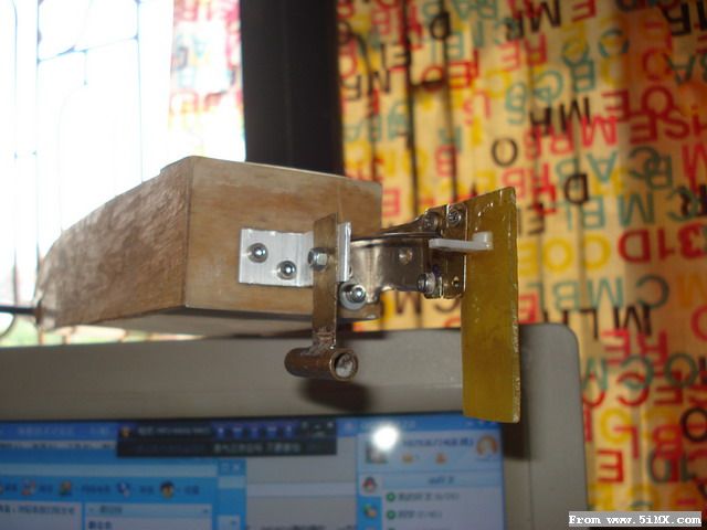

 楼主| 发表于 2007-9-22 13:15 | 只看该作者

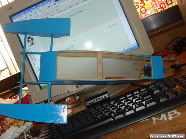

最新进度,好像还不错,从新焊了吊架,,不是一下两下可以把它搞下来哦~
哈,自爆一副~
