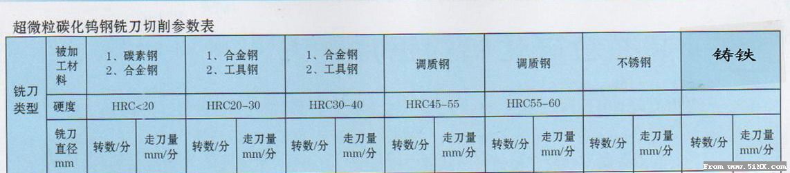

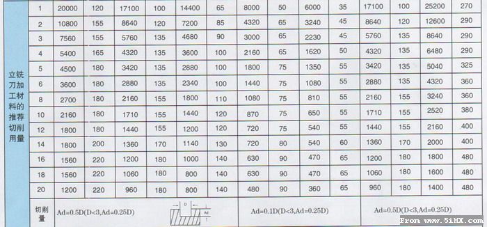

超微粒碳化钨钢铣刀切削参数
超微粒碳化钨钢铣刀切削参数(立铣刀)

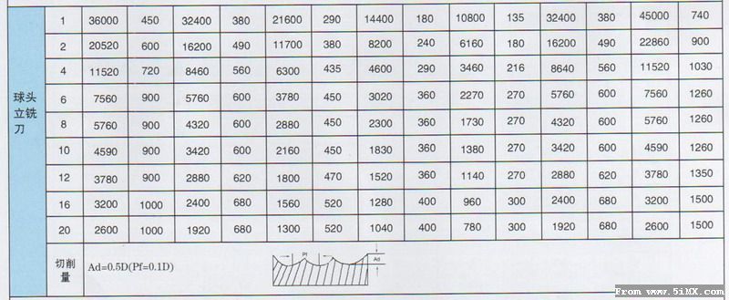

超微粒碳化钨钢铣刀切削参数
超微粒碳化钨钢铣刀切削参数(球头铣刀)

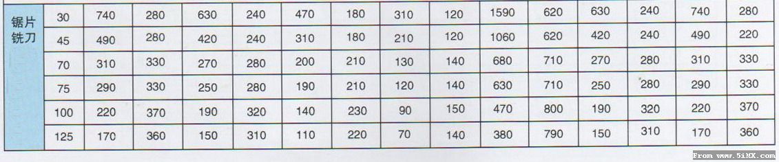

超微粒碳化钨钢铣刀切削参数
超微粒碳化钨钢铣刀切削参数(锯片铣刀)
