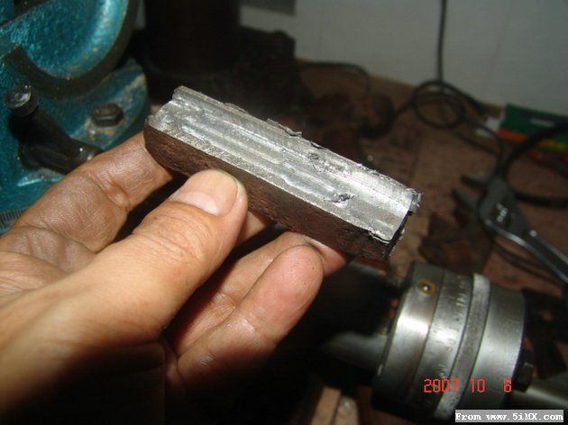

铣刀磨活

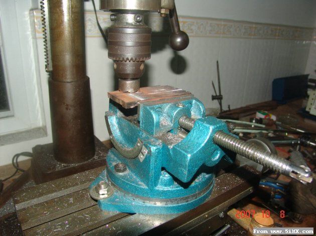

原帖由 云浮 于 2007-10-8 22:22 发表
三条A:em15: 你这个钻夹头够保险了:em26:
在平口钳上铣东西要在下面垫平行垫铁。
三条A:em22: ,钻夹头不会掉下来了:em15: ,为什么要垫平行垫铁呀?上下受力不大呀,横向才受力吧?

 楼主| 发表于 2007-10-8 23:23 | 只看该作者
名字太长,叫 三条A  好记些:em15:
铣切削除水平分力等还有垂直分力(作用在工件和工作台上的),垫平行垫铁一是使工件底面得到良好的定位(我们正规的夹法是一边紧夹钳一边轻敲工件,夹紧后以垫铁不松动为准),二是防止工件振动抬起或掉下(特别是刀具磨不好或者工件边沿不平行时此情况最严重)。
原帖由 fang 于 2007-10-8 23:15 发表
接了几台进口机床电气改造的活,忙着挣饭吃.
看来又赚不少了:em15: :em26:
发表于 2007-10-8 23:25 | 只看该作者
原帖由 云浮 于 2007-10-8 23:23 发表
铣切削除水平分力等还有垂直分力(作用在工件和工作台上的),垫平行垫铁一是使工件底面得到良好的定位(我们正规的夹法是一边紧夹钳一边轻敲工件,夹紧后以拉不动垫铁为准 ...
谢谢老大!我又学到一招:em26:
 楼主| 发表于 2007-10-8 23:29 | 只看该作者
用 三条A  这个可倾夹钳实际上是有了个多功能麻刀辅具,麻刀很是方便啦:em15:

发表于 2007-10-9 08:45 | 只看该作者
原来磨刀这么简单???先问问那砂轮叫啥名字,买来试试先,都准备不磨刀了的
发表于 2007-10-9 09:21 | 只看该作者
还可以用
分度回转台+倾斜主轴箱的办法!

原帖由 aaa77770000 于 2007-10-8 21:03 发表
这个旧款的钻床也有主轴夹紧螺丝哦:em15:
老兄这钻床那里淘的不错哦,有主轴夹紧螺丝哦!:em15:
 楼主| 发表于 2007-10-9 14:52 | 只看该作者
原帖由 htgg 于 2007-10-9 08:45 发表
那砂轮叫:金钢砂轮,磨料JR、粒度150、浓度75 %,外形碟形或碗形都可,磨杆直径尽量按照夹头的最大夹持尺寸自己做就行。
发表于 2007-10-9 16:41 | 只看该作者
又学到一手,谢谢啦!
发表于 2007-10-9 18:47 | 只看该作者
原帖由 aaa77770000 于 2007-10-8 20:29 发表
用钻夹头拧紧点铣键槽也未见铣刀 ...
3A兄,你的夹头是如何固定的,以前你不是自己做了一个吗~???说说转夹头当洗头用的心得体会~~
发表于 2007-10-9 19:33 | 只看该作者
原帖由 春天的豆豆 于 2007-10-9 18:47 发表
夹头焊个套管用三个(a)螺钉顶住:em15: ,夹头锁匙接根管加力来拧紧
