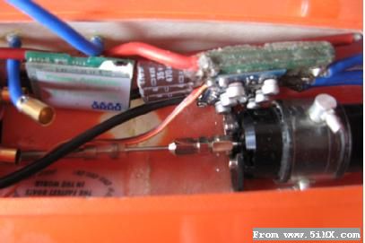

请教fx兄两个问题:
一是钢琴弦和桨叉、 钢琴弦和电机之间如何连接的?
二是用了是钢琴弦会不会出钢琴音乐?:em15:
 楼主| 发表于 2007-11-19 23:20 | 只看该作者
原帖由 水上爬 于 2007-11-19 23:15 发表
手工某得顶:em26:
请教fx兄两个问题:
没有用到桨叉,上面攻有罗纹是桨上面也攻有丝,在这种用不上倒车的船上面桨是掉不出来的,换桨还很方便.
连接就是焊~~转个孔塞进去焊死~

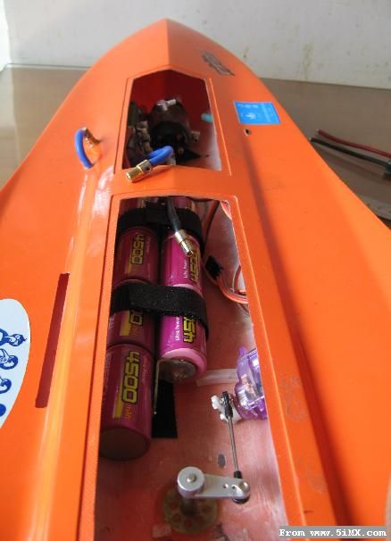

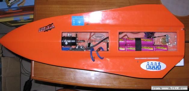

LZ會上一些内部安裝的图片嗎?
您好:em00:
因我在家裹也有一隻像LZ一樣的炭仟EC○船壳,(国家隊裹的人送的)近來上了电瘾!反正新的資源都要買的,零件又是DIY,農歷年又要到广西南宁比赛FSR-V和○级,可顺道帶多一條ECO小船去玩啊!到時會不會有EC○比赛呢?
你用的鋁漿有些像我們用fsr-v浆修改的是嗎?因我们V级很容易碰斷一点就不用的了,是不是修改用作ECO浆都可以呀?要不還有德国EC○用的32m/m銅漿能用上吗?你们用浆的直徑用多大尺寸?电机用什麼型号及KV?电调用120A都可以吧?以上問题不急的!:em00:
 楼主| 发表于 2007-11-20 12:04 | 只看该作者
原帖由 C.K.Y. 于 2007-11-20 10:56 发表
您好:em00:
因我在家裹也有一隻像LZ一樣的炭仟EC○船壳,(国家隊裹的人送的)近來上了电瘾!反正新的資源都要買的,零件又是DIY,農歷年又要到广西南宁比赛FSR-V和○级,可顺道帶多一條ECO小船去玩啊!到時會不會 ...
此船其实你已经见过内部,好多谢你当日噶指导.
桨不是FSRV改,是专门为ECO制造噶,通常直径在28~32MM 之间,P在32~42MM之间,盘面大小由各人自己船情况修改, 但你所讲用FSRV桨改小我未尝试过,但对于大师你应该不是难事,德国EC○用的32m/m銅漿是个很好的选择.
比赛时电机我通常用B2856或者B2868无刷电机,也有人用B3645电机.KV值在3600~4500KV不等,电池今年时兴用4500MAH噶 ,电调我用ETTI 125A  .
