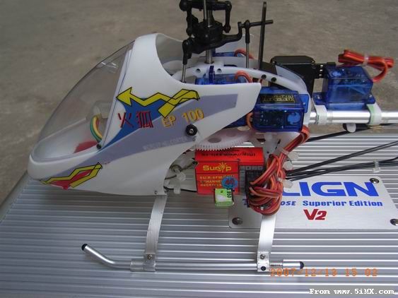

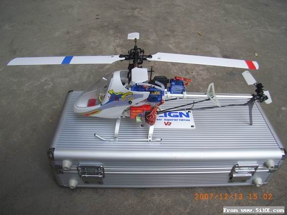

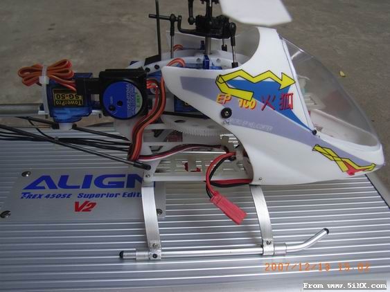

继续上个飞行照片,借用sjm版主cy0068的,特此鸣谢!

回复19楼,铝脚架的材料是用铝合金窗的型材剪的

自己加工的 脚架:em26: ~很不错哦~~:loveliness:

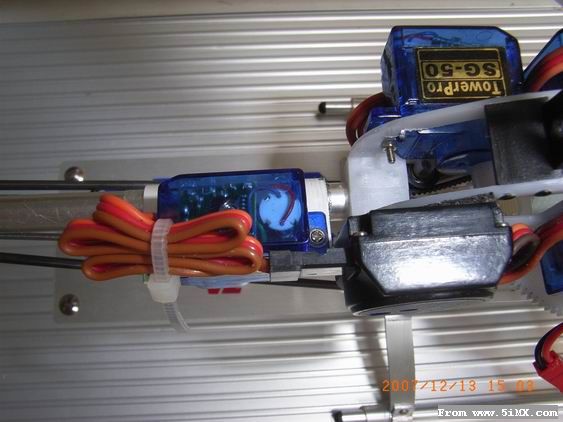

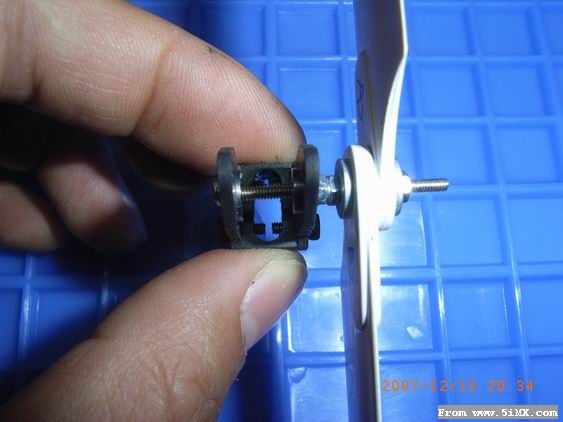

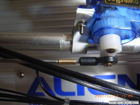

2007年12月13日继续更新

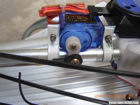

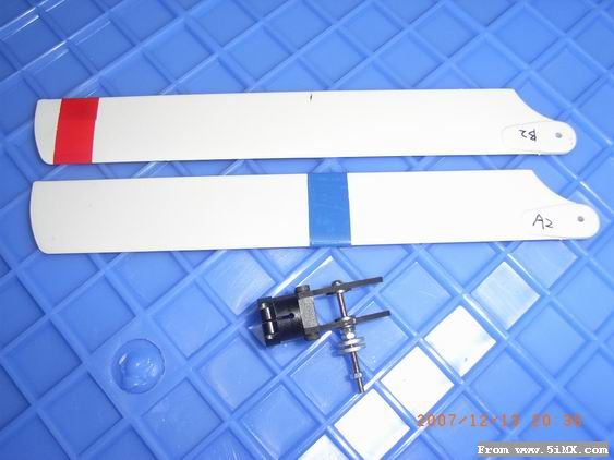

今天把尾舵机也换成辉盛5克了,感觉锁尾更好了.顺便利用sjm做了个火狐的大桨平衡器,物尽其用嘛.好,继续上图.

不错.用的是华科尔的52大桨

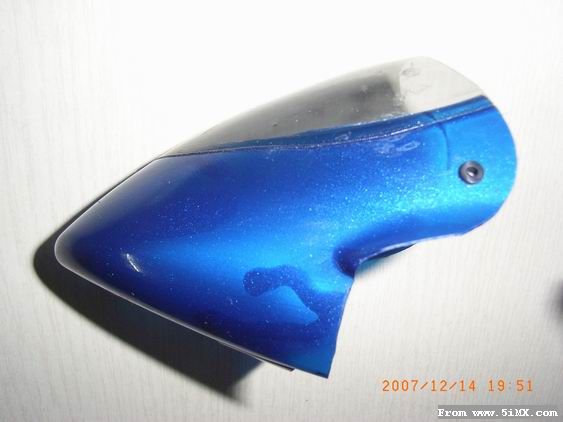

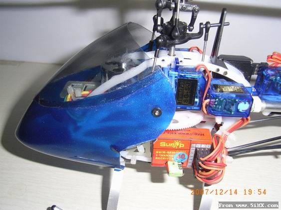

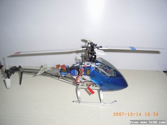

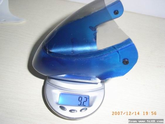

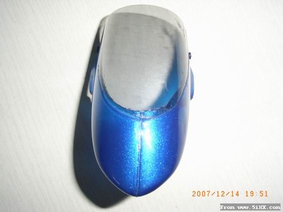

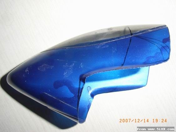

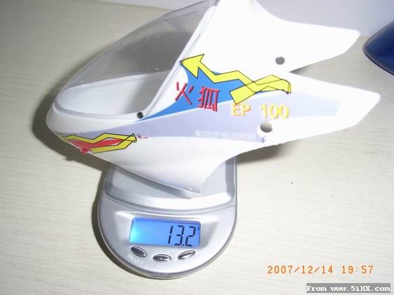

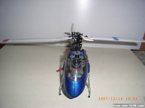

2007年12月14日,废物利用,继续上图
