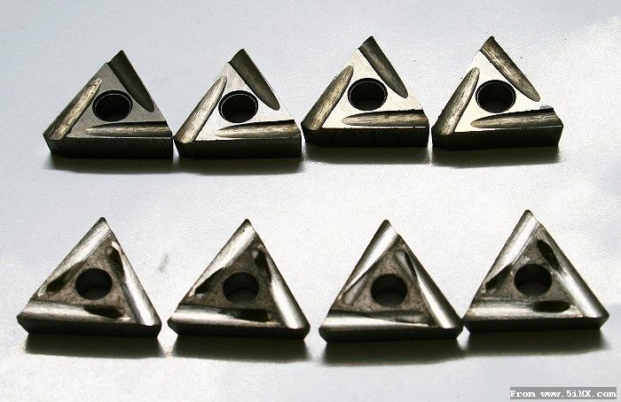

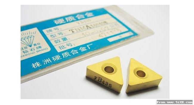

发表于 2007-12-31 17:47 | 只看该作者
我买的刀片是T 型和D型
T型有两种,一种有切削刃,另一种没有但体格小很多。
D型也没有刃口.
目前用的第一种,跟不会磨刀时感觉差不多.哈哈哈!我觉得我的刀安装角度可能不对.
另外,刀片太大了,安上后跟大头娃娃似的.:em15: :em15:

带卷弧槽的3角刀片我一直在用!当时买了一堆有左切也有右切的!

另外,刀片太大了,安上后跟大头娃娃 ...
第一种T型带断屑槽的刀片我也在用,感觉比较便宜,我5元一片拿的,要了10片。材质是TY15的,感觉它比我的小车刀比较耐冲击,尤其车受力不均匀的东西(比如方车圆等),用于粗车。它不带主切削刃后角的,所以刀杆要有一定角度,否则进刀困难。刀片边长是16MM的,做刀杆时要宽些,我是买键条做的。

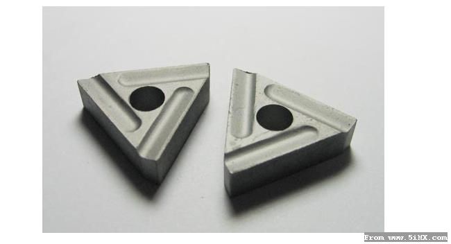

原帖由 feicgs 于 2007-12-31 19:49 发表
我用的边长都是16的
http://photo.5imx.com/up/0712/02/200712311949350.jpg
你这个刃怎么和我的看着不一样.
切起来感觉怎样
 楼主| 发表于 2007-12-31 20:22 | 只看该作者
原帖由 Scripitsky 于 2007-12-31 20:12 发表
你这个刃怎么和我的看着不一样.
切起来感觉怎样
很好用的!
