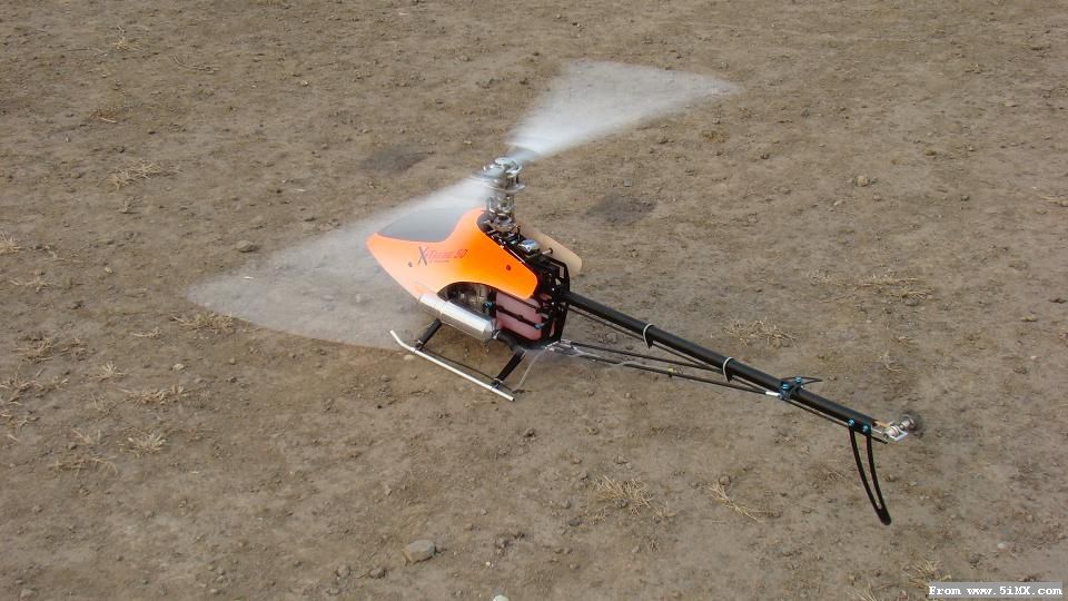

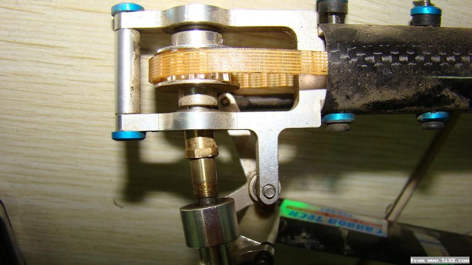

本次测评是在未加装定速器的前提下进行的 全凭手动油门补偿 自选翻滚等几个动作把握起来不是很得心应手 当时温度在3度左右 美国手 9X2操控 技术水平 有待提高 总体来说X-50 是纯3D血统的一款50级别油机。 对于缺陷部分 一,纤维件 加工精度可以继续提高 二,在做熄火降落时 感觉脚架有点儿软 但是维护方便 不需要换整个脚架 三,风扇罩和风扇有点儿蹭 可能是组装问题 四,机壳如果设计成为更容易拆卸会更方便

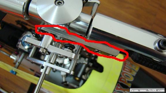

有个地方忘记说了
如下图红色圈出的位置 大桨夹侧臂
第一架X-50在做高强度3D 大概4个起落之后  发生了扭曲
这之后 我们用钛料自己铣了一对儿 使用至今
第二家X-50使用的是原厂的配件 目前飞行至少7个起落 还未发现问题
不知道是否RJX加强了用料呢?

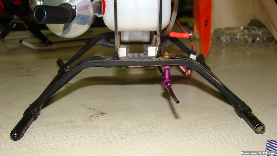

今天驱车60KM来到河北工业大学  爱迪生上将招待了韩料之后 大家来到东区操场再飞X-50
本次飞行之前的改进很小 只是把原厂的脚架换成了亚拓600的3D脚架。如图

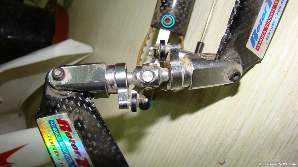

这次出事的 是这架老款的改装版X-50
 楼主| 发表于 2008-1-14 19:54 | 只看该作者
在低空做踢踏时  自制的垂尾蹭地 导致飞机侧倾 炸机
损失:
尾旋翼组
碳纤尾管
