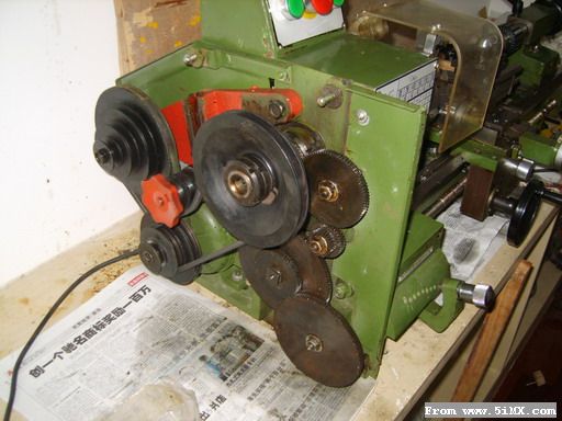

车床到家(2k2的床)

三个开关钮真卡通哈哈,连眉毛都有了

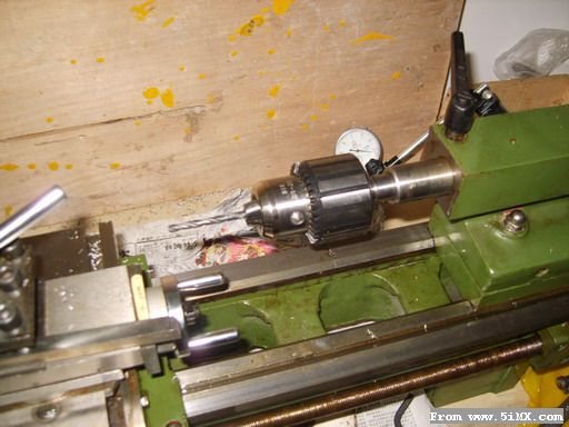

昨天去买了一个13mm的钻夹,后来去看CBA联赛了没时间上图.今天晚上补上.

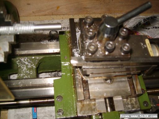

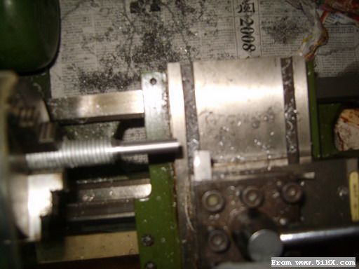

 楼主| 发表于 2008-1-5 20:11 | 只看该作者

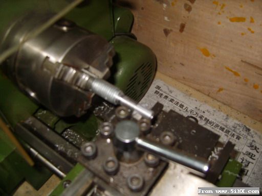

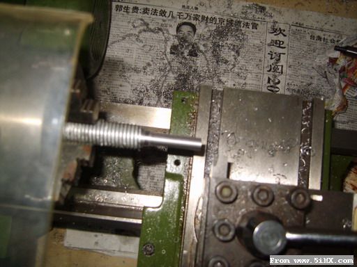

找了一根螺丝杆,先练习一下
新买的钻夹

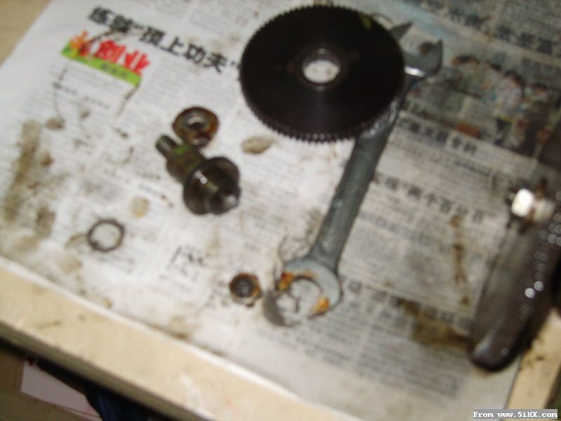

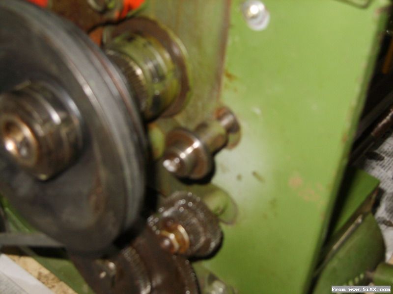

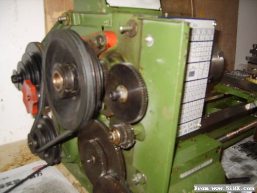

听声音有点响.发现有一个齿轮轴间隙有些大,我就把它拆下来看.等装回去的时候,用力太猛,把螺丝扳断了.555555555555555555555
没自动进刀了.明天去找根料,只有自己车一个了.第一次上床就把床弄坏了:em23: :em23:

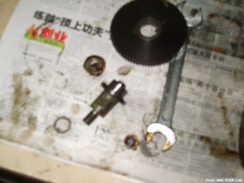

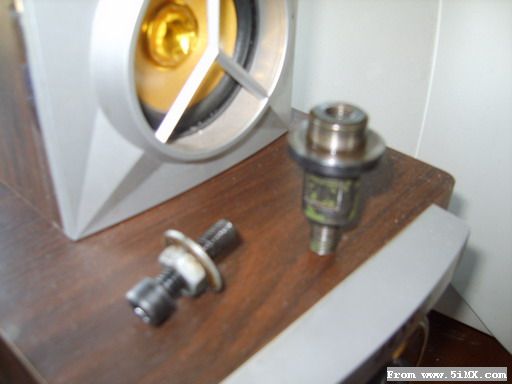

把齿轮轴的固定螺丝弄断了,今天上午修好了
把原来的螺丝车平,钻孔,攻丝.配了一枚M8的螺丝
装好了,成功!!!

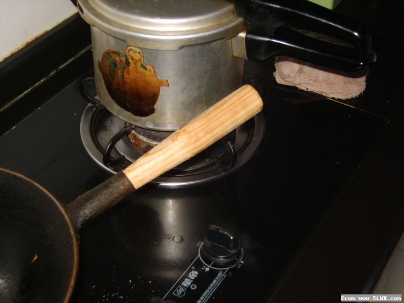

处女作
车了根锅柄.哈哈.是用10*10的白钢条自己磨的刀车的.买了把合金刀是12*12的太高了,明天去厂里铣薄点.
