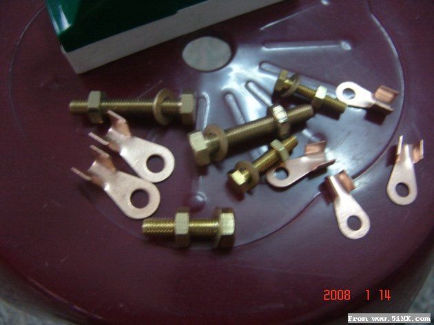

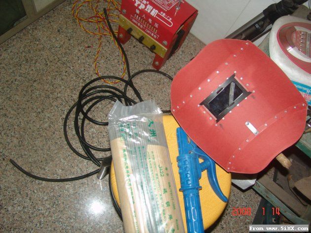

铝线焊机做好接头的接触处理是防止谁损坏的关键之一,第二是只能间歇使用,第三不要超电焊条直径规格使用。如果是铁螺栓如阿海说要换成铜的最好。

是不是越重越好呢?

电焊机体积差不多相等情况下,越重越好,呵呵。

自己用,不错!
顺便说一句,套筒太水了!

今天上午买了电缆,钳子,2.5mm焊条,下午听说换铜螺丝又去买了:em15: :em15:

装了铜接片发现孔差点,想扩孔被钻头卷绕:em17: ,及时关电源,
手被划了一道:em25: :em25:

想不到这铜片:em17: :em17: ,不用创可贴几天会好的:em00:

记住,有时候要烧后厚板厚料,不要用粗焊条,就用2。5的起点多烧下,线走慢点,回头拉长点,多给点要焊接面点加热时间,旱机的側面上在加个12*12CM的仪表扇,电源和焊机同步~~~~
有条件一定要再浸次绝缘漆,对业余爱好买一筒不华算,找修电机的要一瓶红茶瓶那多的就够了,灌的时候焊机一定要热点,側面朝上,对着沙包线灌,下面用东西接着滴下的绝缘漆,可以反复的浸,一直到漆用完~!!!

小心别闪了眼,会很不舒服的~~~

那个烟斗,,柄子是空心的,好极都有限~

买时不留意,用坏了才知道根本不是拆轮胎的:em17: :em17:

我决不是啥高手,只是烧过几天,还有你那面罩的镜子和罩的连接处要垫块厚点的纸片进去,要不会漏光的,烧得你额头上一条条的疤疤~~~~
刚开始烧的时候起弧不稳,别急,慢慢的找焊条头和工件间那种轻微的吸力和手控制那微小间隙的感觉~~
一急就爱直接看焊接点,眼睛就爱打~~~~
