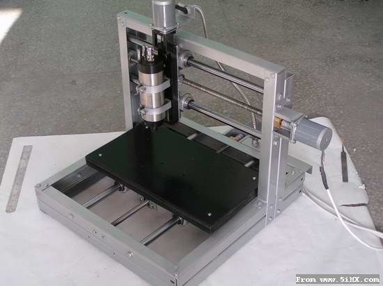

正想做个雕刻机 ,咨询一下楼主。请问你在“《我的雕刻机制作过程,欢迎指导》”这个帖子中用那种U铁条的强度能雕刻铝合金吗?

不知道你的精度要求多大,如果一般用的话,雕铝合金是没有问题的,我只是利用手里现有的废料来制作的,所以加了双层增加刚度,以前用它做过几个小零件,还都不错。你如果新做的话可以采用封闭的方钢型材,效果会更好。

谢谢您的回答,我手头正好有一些40mm*40mm的角铁,所以想利用上,准备参照您的结构来做。您提到方钢型材,这点提醒我了,我一直在想如何用角铁搭建,在立柱上总是不好处理。呵呵~~~这下有思路了。
另外,不知道您用的滑竿是多粗的?我手头也有些陆续买的打印机光杆,大概14MM左右。准备拿尼龙车滑套。因为不知道他的承重可以不,所以 想问问。我做的机子不会多大,雕刻行程有20*15*5cm就可以了,不过可能常常要雕铝合金。精度倒要求不高,如果能够有0.2MM的重复定位都行了。
