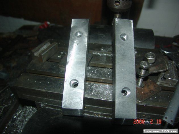

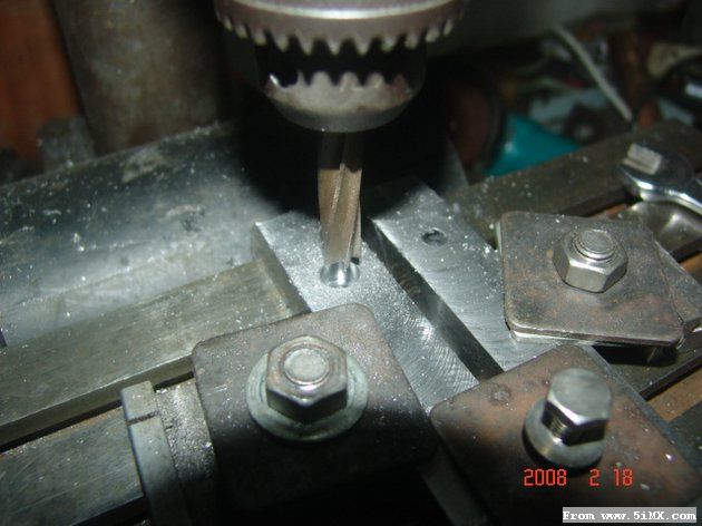

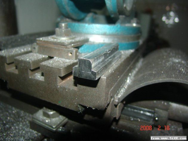

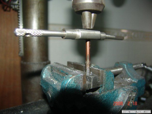

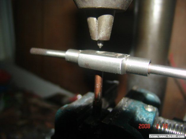

今天接着干,做个凸字螺母,堆焊再铣,切,钻,攻丝,饭后做到现在还没完成:em17:

争取明天完成:em15:
发表于 2008-2-18 22:36 | 只看该作者
回复 #32 aaa77770000 的帖子

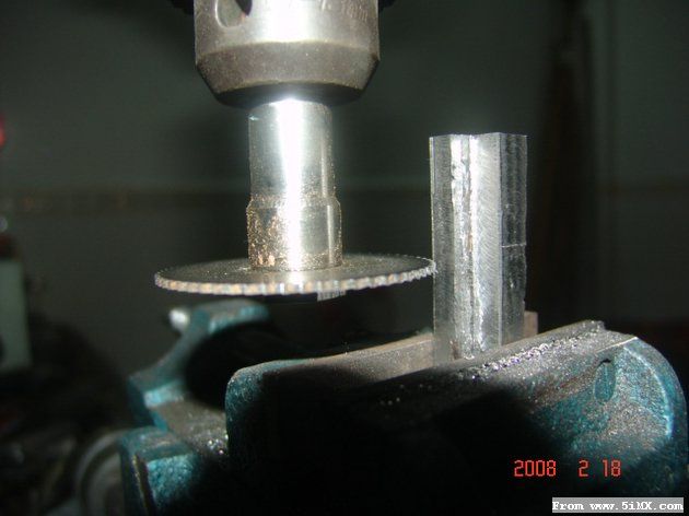

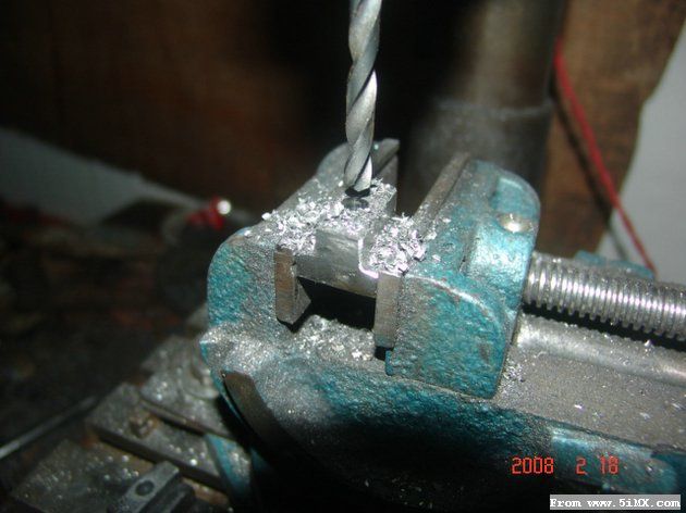

3A兄:T形槽锣母为何不一齐钻完孔绞完丝再锯?如你的铣台有标尺(如无可贴一个)只需对一次刀、完成一个孔后移动N个单位再下一个孔...
 楼主| 发表于 2008-2-18 22:45 | 只看该作者
原帖由 xshhh 于 2008-2-18 22:36 发表
太长了,我是先用砂轮切断再夹上用铣刀切的,现在每个都夹在钳角边,拖板不用动每个孔距一样了:em15:
发表于 2008-2-18 23:33 | 只看该作者
这样做的嵌条很难保证高的精度
建议你在作完后把所有的嵌条对应的安装做好记号后,在安装到铣床上在0.01MM以下的洗削量上做一下精洗然后如果有条件的话在精磨到高质量的表面粗糙度.
