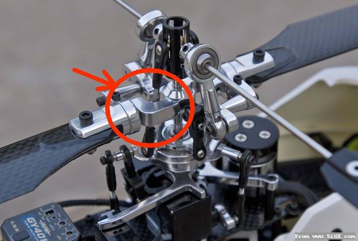

另外,我的SJM325在最近的飞行中遇到一个问题,如下图红圈处:
推动浮动式璇翼头的连杆与中联的距离实在太近,而且这两根连杆是倾斜的,在推动副翼干上下移动过程中(特别是往上推),很容易出现连杆与中联发生干涉摩擦的现象。我的机子就是在这个部位出现了此现象。我不知道是不是我的机体出现的个别现象,因为我这部机买得比较早,后面出的有没有改善我也不是很清楚,所以还是希望SJM大大能够给于一个解答。
另外,我也不明白为什么新款的璇翼头和机身有这么大的变化,说可以免费升级,请问怎么免费升级法?是全部整体升级还是别的,还请告知。我的是老款,双垂尾的那种,具体情况请看我的帖子。

1.将0度位置向下移一点就不会干涉了.
2.近日通知回厂除电机,电子类之外免费更新.
