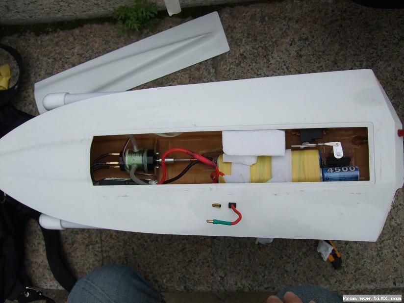

老贾,你好,我今天也试了这条船,情况和你的一样,飞的厉害,根本无法全速,右舷拍.我看照片,你的电机和浆位比我的都要前的,能说下你电机座和浆的位置么?
我的电机座离船头27cm左右,浆位离船尾14.5cm
另外,:em14: 悄悄的告诉我,你的轴是哪里弄来的?
谢谢咯~~~:em00: :em00: :em26:

发表于 2008-4-27 22:40 | 只看该作者
我的电机座离船头26.5cm,浆位离船尾14.5cm
,飞的厉害,變半浸了幾乎

轴的角度有大问题,而且质量也。。。。。。。。所以要换轴。
而舵面也太大,准备把后面的部分打磨掉,

现在跳,是因为轴的角度太大的问题,所以我要重装轴系,你也可以贴照片上来的呀,大家一起讨论,
发表于 2008-4-28 17:29 | 只看该作者
我装的角度好像和你的差不多,晕,等51有时间去试水了再上图,我的是玩玩而已,用全哥的小船动力组和3节加拿大,可能调整上和正规的有点出入,下水重量在800g以内

电池已经移到很前了 是角度的问题,
整条船都飞起来 像条颠狗一样 :em15:  已经准备了一套新轴,
:em14: 因为原来的轴很差啊

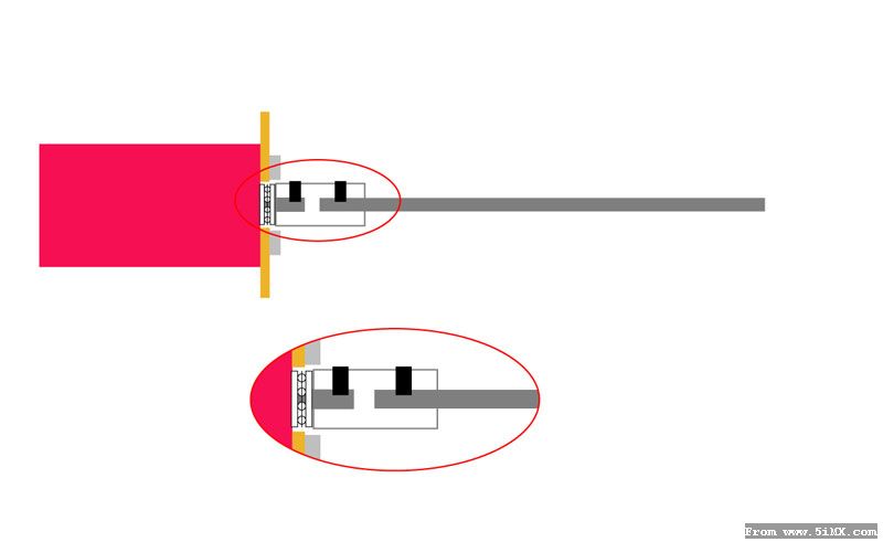

船軸最好能頂在馬达前的一個點位
这句话我都睇唔明
发表于 2008-4-30 15:55 | 只看该作者
原帖由 +文 于 30-4-2008 09:04 AM 发表
多谢指教,
船軸最好能頂在馬达前的一個點位
这句话什么意思?没有看明白。。。:em00:
就是將推力落在電機,而不是落在軸上面。
可以加壓力軸承來解決,但是國内好像找不到内徑3.17的壓力軸承。只能找到内徑4的。
