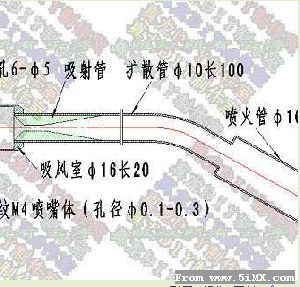

楼主: 云浮
喷火枪图
 楼主| 发表于 2008-4-3 17:21 | 只看该作者
原帖由 fang 于 2008-4-2 08:20 发表
有没有卖现成的,或类似的装置改做
可以买一把小号的乙炔焊枪要其开关体部份改造,从吸风室起后面的有车床就可以自做:em26:
[ 本帖最后由 云浮 于 2008-4-3 17:23 编辑 ]
 楼主| 发表于 2008-4-3 17:25 | 只看该作者
原帖由 yqyqingyv 于 2008-4-2 08:28 发表
没啥意思  直接来个 打戒指的 小水焊可以了  连脚指甲都给它烧掉
打戒指的有它的用处,这种也更有它不可取代的优点:em26:
 楼主| 发表于 2008-4-3 17:28 | 只看该作者
原帖由 XXBO 于 2008-4-2 19:30 发表
卖空调零配件的商店有卖,我买的划了12元或15元一把,时间长既不太清!
空调配件店卖的火力散大,比较了还是这个好用:em26:
 楼主| 发表于 2008-4-3 17:34 | 只看该作者
原帖由 陈正 于 2008-4-2 11:06 发表
烧猪脚的大概就是它
以前也玩火,只知其燃,不知其所以燃,如今自己做了,才知道这东西怎样能烧猪脚:em15:
发表于 2008-4-3 18:27 | 只看该作者
原帖由 云浮 于 2008-4-3 17:21 发表
改细?
 楼主| 发表于 2008-4-3 18:30 | 只看该作者
原帖由 aaa77770000 于 2008-4-3 18:27 发表
改细?
图的右部茎体增粗:em15:
发表于 2008-4-3 18:37 | 只看该作者
原帖由 云浮 于 2008-4-3 18:30 发表
图的右部茎体增粗:em15:
好像外面卖的烧猪脚的比这还粗:em22:
 楼主| 发表于 2008-4-3 19:42 | 只看该作者
原帖由 aaa77770000 于 2008-4-3 18:37 发表
小号的乙炔焊枪头象狗鞭呀:em15:
发表于 2008-4-3 20:27 | 只看该作者
这段用车床车?:em22:
发表于 2008-4-3 20:30 | 只看该作者
螺旋阻尼器是制作难点
 楼主| 发表于 2008-4-3 20:32 | 只看该作者
原帖由 aaa77770000 于 2008-4-3 20:27 发表
这段用车床车?:em22:
[quote]http://photo.5imx.com/up/0804/01/2008432027040.jpg
[/quote]
这段全部都经过车车:em15:
 楼主| 发表于 2008-4-3 20:34 | 只看该作者
原帖由 不马虎 于 2008-4-3 20:30 发表
螺旋阻尼器是制作难点
不难,分好等份,划好线,用小电磨磨出,对马虎更是小菜一碟:em26: :em15:
发表于 2008-4-3 20:41 | 只看该作者
防风打火机前端用的是钨丝,用到这上面不知如何。
发表于 2008-4-3 20:44 | 只看该作者
螺旋阻尼器虽然可以使燃气混合均匀,会不会影响管内气体的加速度。
发表于 2008-4-3 21:11 | 只看该作者
螺旋运动可加速,可聚集动能。
发表于 2008-4-3 21:28 | 只看该作者
好图,赞一个!
发表于 2008-4-3 22:03 | 只看该作者
号称1400 C°,再次也有1千二三吧,铜焊800 C°多不到900 C°,有谁用过?能烧铜焊吗?
发表于 2008-4-4 01:13 | 只看该作者
不加氧气能熔钢吗?楼主做这个主要是用来做什么啊?
发表于 2008-4-4 02:18 | 只看该作者
原帖由 fang 于 2008-4-2 09:15 发表
哪里有卖的
我在工具市场专卖焊枪的店见过
店里绝大部分都是乙炔焊枪
手柄上两个进气口
只有几种是图上这种的
手柄上一个进气口
发表于 2008-4-4 02:29 | 只看该作者
原帖由 wxyyz 于 2008-4-3 22:03 发表
可以的,能用在800以上的高温钎焊
BCu钎料差不多是硬钎料里熔点最高的吧?
大约在1000至1100
