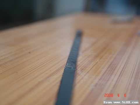

这几天改的碰焊还是没成功

今天串上原来3点几伏,火力很好,但得搞个自动控制和微调电压才行,手动开关试了些强度可以,折断的断口不在原处:em15:

是接口脆:em22:

蒸条都脆,刚放上去就趴的断了:em15:
